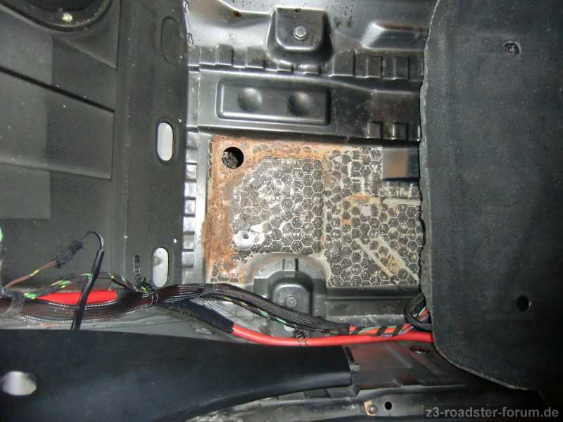

über den Winter möchte ich etwas Rost an den Schwellern entfernen und die schadhaften Stellen am Unterboden ausbessern. Heute hatte ich angefangen den Unterboden gründlich zu reinigen, damit man die schadhaften Stellen erkennen kann. Dabei hat ein Verschlussstopfen kurz vor der Hinterachse mein Interesse geweckt. Der Unterbodenschutz war um diesen Stopfen etwas gelöst und man konnte deutlich Rost erkennen. Anhand der Position musste der Stopfen unter den Teppichen unter den Sitzen sein. Somit habe ich angefangen mir das Übel vom Innenraum anzusehen. Und das Resultat hat mich nicht sehr gefreut.
An beiden Bodenblechen ist unter den Betumenmatten deutlich Rost zu erkennen. Wobei die fotografierte Fahrerseite etwas stärker betroffen ist. Irgendwie wirkt es so, als hätte mein Vorgänger das Auto bei Regen offen stehen lassen und im Anschluss den Innenraum nicht vernünftig getrocknet, sodass sich Feuchtigkeit über einen längeren Zeitraum dort halten konnte.
Mein Vorgehen wäre folgendes um dies zu beseitigen:
1) Betumenmatten raus. Aber wie?
2) Rost abschleifen und mit Rostumwandler bearbeiten
3) Aufbau einer neuen Farbschicht (ähnlich wie an den Schwellern)
4) neue Betumenmatte
Wie würdet ihr vorgehen um das nachhaltig einzugrenzen?
Was gibt es sonst noch zu beachten?
Bin für jeden Hinweis dankbar

Ich könnte mir vorstellen, dass unter den Bitumenmatten kein Rost ist, da die ziemlich gut kleben. Ich würde die mit einem Föhn/Heißluftföhn am Rand anwärmen und anheben. Dann kannst du sehen, ob der Rost weiter unter der Matte zu sehen ist, oder nicht.
Abschleifen, Rostumwandler und neue Farbe incl. Grundierung hört sich gut an.

... und auf jeden Fall alle 4 Stopfen erneuern oder zumindest reinigen.
Die Stopfen verdecken die Löcher, an denen der Roboter die Karosserie im Werk gehalten hatte.

so die hinteren Teppiche sind ausgebaut und die Dämmmatte ist auch raus.
Bin echt erschrocken wie es darunter aussah.
Aber seht selbst:
Beifahrerseite
Fahrerseite
Frage mich allen ernstes, wie es mein Vorgänger geschafft hat dort über Länger Zeit Wasser stehen zu haben ohne davon etwas zu merken. :enraged: :enraged: :enraged: Da müssen doch die Scheiben bei geschlossenem Verdeck ständig beschlagen gewesen sein.
Hab den Rost jetzt gründlich entfernt, im Anschluss mit Rostumwandler behandelt und jetzt gibt es einen 3 Schichtigen Farbaufbau mit Brantho Korrux.
Ob es was gebracht hat, werde ich wohl in einigen Jahren sehen. Aber zuschauen und hoffen, dass der Rost von alleine verschwindet ist wohl dich schlechtere Alternative :roll: :roll:
