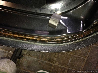

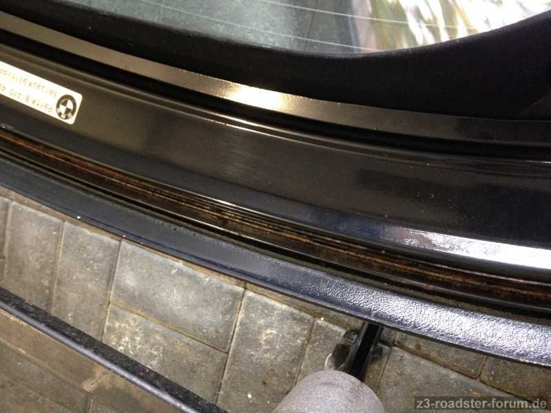

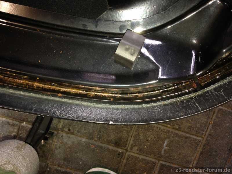

Hallo liebe Z3-Gemeinde,
leider kann ich weder hier bei uns im Forum, noch im weiten Netz brauchbare Infos zu meiner Problematik finden und wende mich somit an die Hardtop-Fahrer /-besitzer und/oder Rostexperten unter uns:
Leider habe ich bei der Reaktivierung und näheren Begutachtung samt Pflege der Dichtungen meines Hardtops festgestellt, dass dieses unterhalb und entlang der hinteren Dichtung (hin zum Kofferraum) leichten Rost angesetzt hat, siehe auch Fotos. :? Der Rost beschränkt sich auf die umlaufende "Schiene" unterhalb der Dichtung. Nun meine Frage - hat damit schon jmd. Erfahrungen machen müssen und ggf. eine Lösung dafür parat? Die Dichtung ist weich und geschmeidig und lag gut an, scheint sich m.E. eher um Flugrost oÄ zu handeln?! Reicht eine Behandlung mit fluidfilm bzw. mechanische Entfernung des Rosts eventuell aus oder kann man diese "Schiene" sogar tauschen?
Vielleicht hat ja jemand von Euch einen Tipp parat bzw Erfahrungswerte - würde dieses "Problem" gerne angehen, bevor der Kleine seine Wintermütze aufgesetzt bekommt :)
Beste Grüße
Julian
PS.: Vielleicht eine Stelle, die auch die anderen Hardtop-Besitzer mal checken sollten!
Juma

Hi,
das sieht nicht nach "Flugrost" aus.
Erinnert mich stark an den Falzrost beim e39 & Co (kommt dort von Innen).
Wurde das Hardtop mal nachlackiert?
Da hilft nur Abschleifen bis kein Rost mehr zu erkennen ist, Rostvorsorge-/Behandlung (z.B. Fertan) und dann ein neuer Lackaufbau. Mit Fluidfilm wirst du da nichts retten oder stoppen... Fluidfilm ist für Hohlräume geeigent, wirkt dort am Besten, wenn in Kombination mit Owatrolöl -> Fluidfilm -> und z.B. M.Sanders gearbeitet wird.

Beitragvon Juma » 30.10.2016 21:34
Z28 hat geschrieben:Hi,
Danke schon mal für deine Antwort!
Meines Wissens wurde das Hardtop tatsächlich mal nachlackiert, ja. Im Zuge einer Neulackierung auch des restlichen Fahrzeugs. Siehst Du da einen Zushg. mit der Rostproblematik?
Wie gesagt beschränkt sich der Rost auf die umlaufenden Schienen, auf der normalerweise die Dichtung sitzt. Sowohl innen als auch außen ist - zumindest sichtbar- kein anderer, lackierter Bereich betroffen. Bei Leebmann finde ich hierzu in der Ansicht der Einzelteile Hardtop auch Teilenummern (54218397666, 54218397671 und 54218397672). Mir erschließt sich aber nicht, ob es sich
1. um die richtigen Teile handelt, da keine passenden Teilenummern auf den rostigen Schienen und
2. wie diese ggf. demontiert bzw. montiert würden :? Scheint sich mal wieder um BMWsche Spezialschrauben oÄ zu handeln, jedenfalls hab ich nichts im Werkzeugkasten, um diese zerstörungsfrei rauszudrehen :x
Auch für eine vernünftige "Rostbehandlung" wäre das natürlich unerlässlich.. Zur Not würde ich kommende Woche mal meinen Freundlichen aufsuchen und um Rat bitten..

Beitragvon Z28 » 30.10.2016 21:55
Juma hat geschrieben:Zitat [...]:" wurde nachlackiert, ja. Siehst Du da einen Zushg. mit der Rostproblematik?"
Hi,
naja die Fotos lassen erahnen, dass eine Nachlackierung stattgefunden hat.
Sollte bei dieser mangelhaft gearbeitet worden sein, kann dies durchaus Ursache des Rostes sein. Dabei kann der Fehler in jedem Prozesschritt erfolgt sein (Verzinkung abgeschliffen, mit verunreinigtem Wasser vor der Grundierung gereinigt, zu dünn lackiert oder auch Trocknungsprozess nicht eingehalten).
Unter uns, wenn du den Lackierer vom Freundlichen nicht persönlich kennst, gibt es bessere Anlaufstellen für solch einen Fall (suche mal nach einem Restaurateur/Karossiebauer für Oldimer in deiner Nähe, die haben in der Regel auch sehr viel Erfahrung mit der Konservierung)

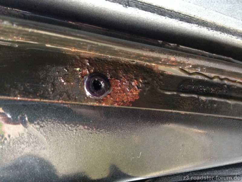

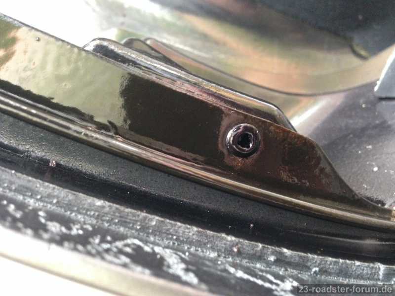

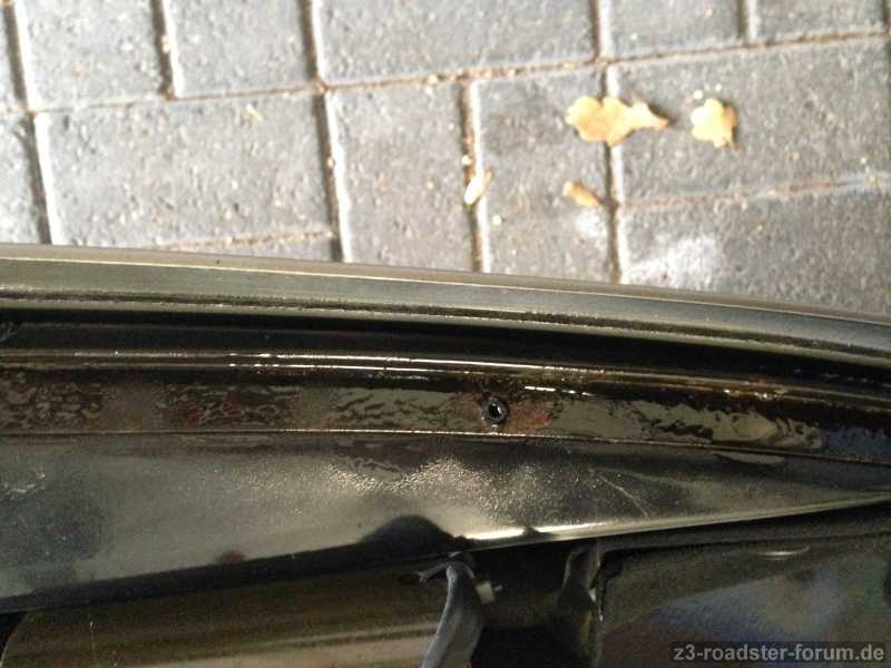

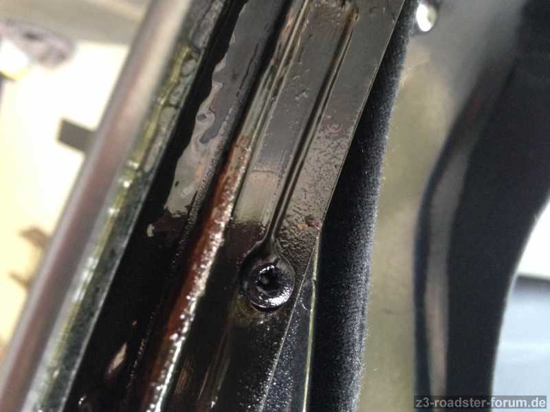

Beitragvon Juma » 31.10.2016 13:02
Moin !
"Spezialschrauben" beim e36/7? Das wäre mir neu... kannst du ein Foto vom Schraubenkopf machen?
Habe gerade mal ein paar Aufnahmen von den Befestigungen gemacht - hoffe die Fotos sind einigermaßen aussagekräftig. Für mich ist nicht wirklich auszumachen worum es sich handelt. Ich erkenne drei kleine Einkerbungen - sah für mich auf den ersten Blick etwas nach Torx aus, ist es aber nicht.
Ein anderer Forist hat schon die Vermutung geäußert, dass es sich um Nieten handeln könnte?

Beitragvon Swissbuggy » 31.10.2016 15:09
Juma hat geschrieben:Moin !
Hallochen
Für mich hat da ne Niete genietet.
Unrunde Köpfe, keine Verzahnungen sichtbar. :cry:
Gruss Dani

Beitragvon Juma » 31.10.2016 22:22
Swissbuggy hat geschrieben:Hallochen
Mittlerweile bin ich mir auch sicher, dass es sich um Nieten handelt, die da werksseitig verwendet wurden.
Werde diese nun aufbohren und mir die Leisten bzw. den Bereich darunter genauer ansehen und ggf. behandeln..Und dann wieder vernünftig vernieten :wink: Hoffe ich erlebe keine bösen Überraschungen :mrgreen:

Beitragvon Inversator » 01.11.2016 11:08
Juma hat geschrieben:Mittlerweile bin ich mir auch sicher, dass es sich um Nieten handelt, die da werksseitig verwendet wurden.
Und wenn du nicht zwingend neue Leisten bestellen willst, würde ich die alten zum Sandstrahlen und Pulverbeschichten weggeben. Kostet auch nicht die Welt und ist besser als Lack und Pinsel.
