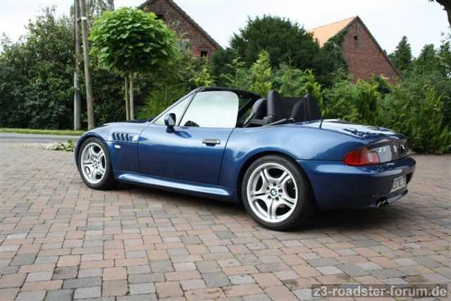

Du kannst die Felgen so montieren, müssen aber eingetragen werden.
Am besten hinten zusätzlich 20er Distanzen, dann sieht das so aus :wink:

Nein, das sieht nicht so aus:
Frantek hat geschrieben:Du kannst die Felgen so montieren, müssen aber eingetragen werden.
13922
Das is ein FL! :wink:
Hier ein VFL mit den gleichen Felgen und 20mm Distanzscheiben: Style68
Traglastgutachten gibt's bei BMW gratis, einfach anschreiben.

Beitragvon Lüneburger » 26.10.2016 12:49
Schonmal vielen Dank für eure Beiträge.
An Eisi und Frantek. Sehr elegant. So hab ich mir das vorgestellt.
Meiner sieht "noch" prollig aus. Das wird meine Winteraktion. Styling 68 Felgen kaufen,eintragen lassen und meine 18 Zöller verkaufen.
