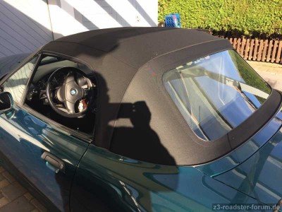

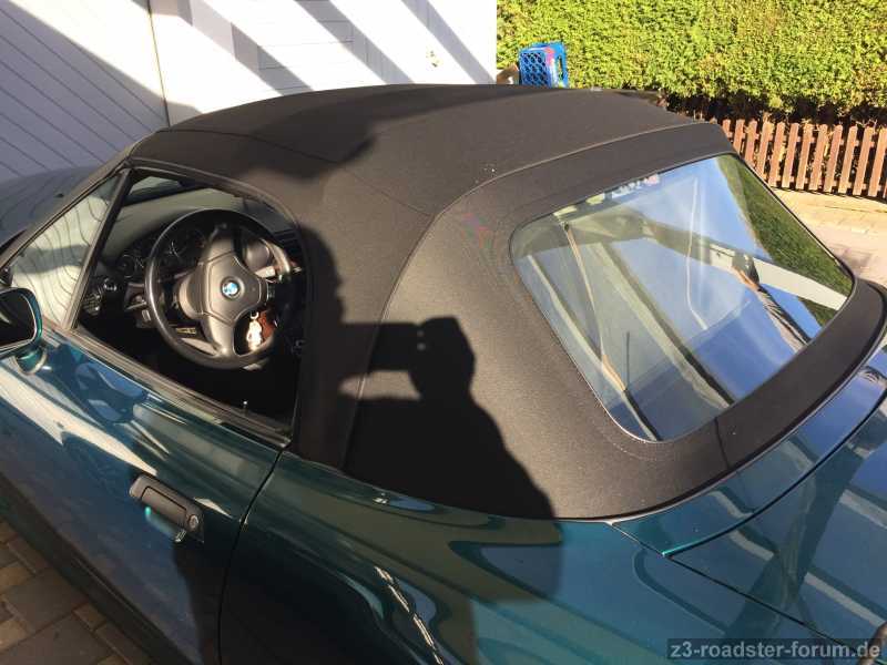

So. Hab jetzt das Problem mit der Heckscheibe gelöst.
Habe mir vom Karl-Heinz gleich ein neues Verdeck machen lassen.
Abgesehen von der defekten Heckscheibe war das alte Verdeck eh nicht mehr das beste.
Ich muss schon sagen der Karl-Heinz ist wirklich eine Top Adresse .
Er arbeitet total planvoll und sehr exakt.
Das neue Verdeck sieht super aus und der Preis stimmt auch. :thumpsup:
