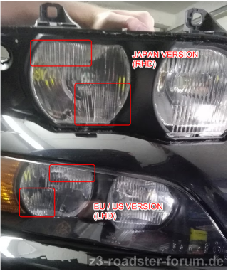

Die Streuscheibe
Die Streuscheibe ist die Scheibe, die sich im Z3 Scheinwerfer direkt vor dem Leuchtmittel befindet. Diese ist bis zum Facelift aus Glas gefertigt, danach aus Kunststoff. Die Kunstoffscheibe vor dieser Streuscheibe (die Fliegen und Steine abhält) hat keinerlei Funktion auf die Lenkung des Lichts. Die eingeprägten Zahlen sagen leider nichts darüber aus, ob es ein LHD oder RHD Scheinwerfer ist.
Der äußerliche Unterschied wird im folgenden Bild deutlich:
[ externes Bild ]
Oben ein RHD Scheinwerfer ohne Schutzscheibe. Unten ein LHD Scheinwerfer.
Erkennbar: Die längsgerichteten Zylinderlinsen in der Streuscheibe sind in Ihrer Position vertauscht.

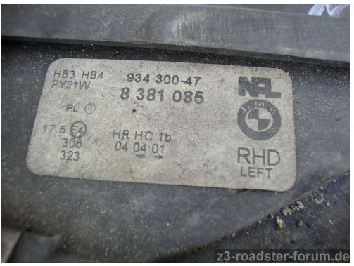

Die Aufkleber
Die Scheinwerfer haben nach der Produktion keinerlei Teilenummern eingestanzt bekommen. Lediglich ein weisser Aufkleber gibt Auskunft über die Teilenummer und ob es sich hier um einen H7 oder HB4 sowie RHD oder LHD Scheinwerfer handelt.
[ externes Bild ]
Oben ein Linkslenker H7 Scheinwerfer, erkennbar an der Abkürzung LHD unter dem BMW Logo sowie H7 oben links.
Unten ein Rechtslenker HB4 Scheinwerfer, erkennbar an der Abkürzung RHD unter dem BMW Logo sowie HB4 oben links.
