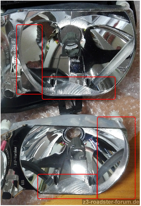

Die Reflektorfläche

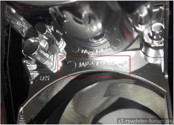

Auch die Reflektorfläche ist bei dem RHD Scheinwerfer ungleich dem LHD Scheinwerfer. Der geübte Blick von der Seite des Scheinwerfers in die Mitte von Fern- und Abblendlicht lässt eine Prägung erkennen. Hier die Einprägung ohne Scheinwerfermaske:
[ externes Bild ]
Ein Rechtslenker (RHD) Reflektor mit der Einprägung “JAP-Version”.
Weiterhin lässt sich bei einem Blick in den Reflektor vom Abblendlicht folgender Unterschied erkennen:
[ externes Bild ]
Unten der RHD Reflektor der Fahrerseite mit den Rillen an der Aussenseite.
Oben ein ES/Version H7 LHD Reflektor.

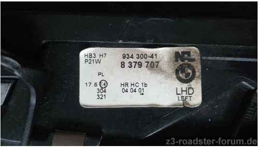

Die Aufkleber
Die Scheinwerfer haben nach der Produktion keinerlei Teilenummern eingestanzt bekommen. Lediglich ein weisser Aufkleber gibt Auskunft über die Teilenummer und ob es sich hier um einen H7 oder HB4 sowie RHD oder LHD Scheinwerfer handelt.
[ externes Bild ]
Oben ein Linkslenker H7 Scheinwerfer, erkennbar an der Abkürzung LHD unter dem BMW Logo sowie H7 oben links.
Unten ein Rechtslenker HB4 Scheinwerfer, erkennbar an der Abkürzung RHD unter dem BMW Logo sowie HB4 oben links.

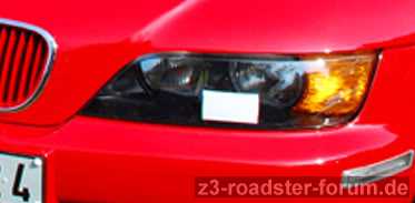

Noch eine Ergänzung für diejenigen, die sich schon immer gewundert haben was das für rechteckige Markierungen auf dem Scheinwerfer sind.
Diese kleinen Ecken dienen zur Positionierung für den Klebestreifen um den Gegenverkehr nicht zu blenden, wenn ein Rechtslenker im Rechtsverkehr unterwegs ist und andersrum.
Schaut dann so aus:
