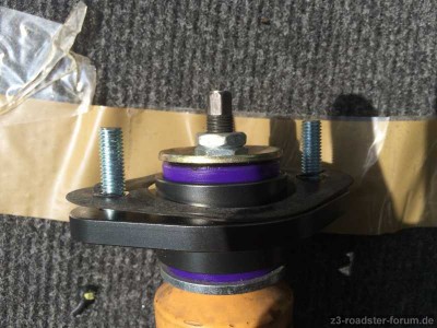

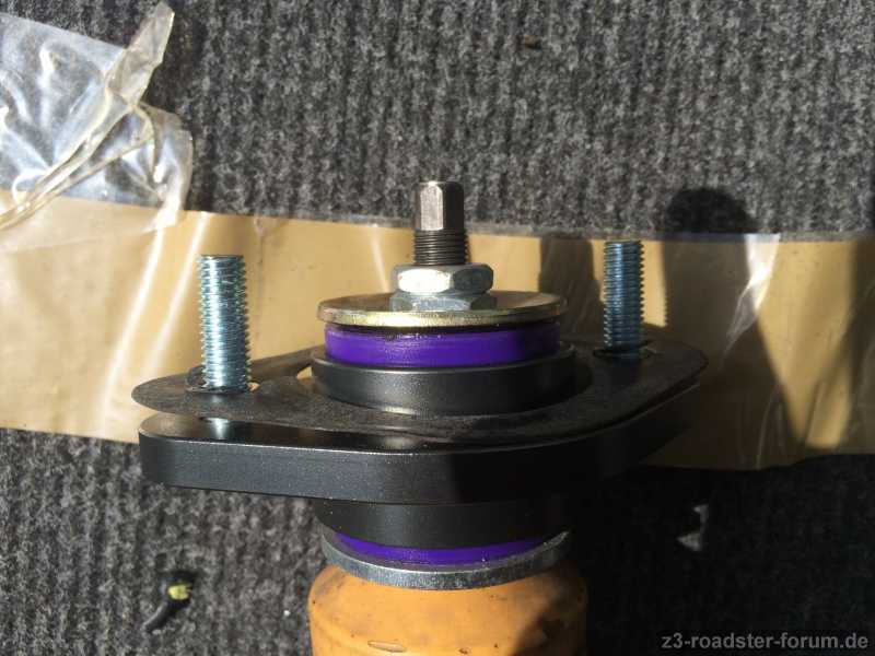

Beitragvon pat.zet » 08.10.2016 18:49
http://de.bmwfans.info/parts-catalog/Z3 ... ing_strut/
Im ETK heisst es stützlager die lager mit dem wenigsten spiel in OE form sind meiner erfahrung nach die Meyle , oder vom E46 M3
Weil ich allerdings festestellen musste das selbst diese lager ca 15 mm spiel im gummi element haben , und damit der dämpfer erst verzögert seiner arbeit nach kommen ka,n , habe ich Powerflex HA stützlager verbaut , was den mechanischen grip erhöht da das lager nicht schwingt .
