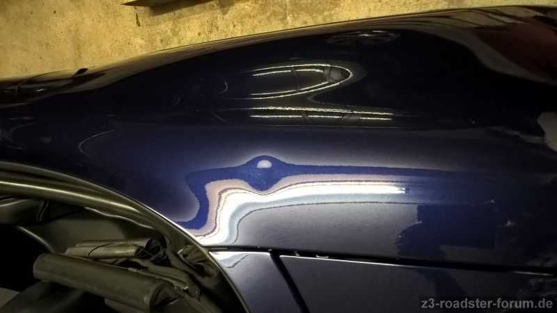

Hallo zusammen,
ich hoffe ich bin hier richtig...
Habe leider eine Beule im hinteren Kotflügel :enraged: . Weiß jemand ob man dort gut hinkommt (Rahmen?) um es auszudrücken. Ich hab keine Lust auf ein neuen Kotflügel. Auch wer kennt einen guten Beulendoktor hier in NRW Raum DO HA MK ? :D
danke
vg Tonino

also man könnte versuchen ranzukommen wenn der Innenkotflügel rausgebaut ist.
Ist aber saueng da oben. Wenn der Beulendoc dafür die richtigen Hebel hat könnte es gehen.
Viel Glück!

ich könnte mir vorstellen, dass es diese Delle auch durch Ziehen von außen entfernen kann. Letztendlich sind die Karosserieteile nur verschraubt. Notfalls muss der Kotflügel eben abgebaut werden.

Danke für die Antworten. Brauche nur einen guten Beulendoc. Kennt da jemand einen?

Eventuell gibt es ein "Hagelzentrum" in Deiner Nähe. Dort kommst Du an Adressen guter Dellen-Doc's und wer für diese Delle der Beste in der Gegend wäre.

das ist kein großes Ding, die Delle kann man ziehen. Sie ist sehr gleichmäßig und stellt kein großes Problem dar. Das kann eigentlich jeder Dellendoc, der das auch gelernt hat. Da braucht es keinen Spezialisten, sondern nur einen, der das täglich macht. Frag einfach mal bei den Autohäusern in deiner Nähe nach, die haben meistens gute "Drücker " an der Hand, die dort die gebrauchten Autos wieder aufbereiten. Wird ja fast bei jedem Leasinrückläufer was gemacht.
Preislich sollte das bei ca. 70 Euro liegen.

Kenne auf Anhieb LACKXPRESS in Dortmund http://www.lxp-do.de

ich stimme vielen hier in dem Punkt zu, dass "Ziehen" von außen für dieses Schadensbild die gängige Methode darstellt. Jetzt kommt allerdings mein aber. Unsere Zettis sind alle 15-20 Jahre alt. Die eben erwähnte Methode wird in der Regel nur bis 10 Jahre angewandt, da sonst mit ca. 50%iger Wahrscheinlichkeit der Lack mit abgezogen wird. Das werden die Dellenspezialisten sicher auch zu bedenken geben -> mit Verzicht auf Garantie/Gewährleistung im Problemfall etc.

Bei der Segnung hat der Dellendoc m. W.n erst einmal einen Lackabplatzer gehabt und da war Spachtel drunter :shock:

Wenn der Lack abgehen sollte, muss man das halt lackieren lassen (event. per smartrepair).
Ich denke, dass es einen Versuch wert ist.
In Schönberg haben das bisher so gut wie alle 1.000 Dellen überstanden; 1 Promille sind vernachlässigbar...
