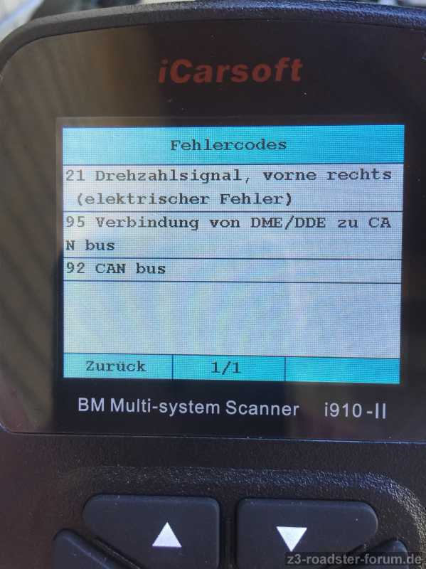

Hallo, seit einigen Tagen leuchten bei mir die ABS und ASR Lampe kontinuierlich. Z3 1.8 VFL mit 130000 km. Das Auslesen der Fehler ergab:
21 Drehzahlsignal, vorne rechts ( elektronischer Fehler)
95 Verbindung von DME/DDE zu CAN bus
92 CAN bus
Wer kann mir bei der Definition der Fehler helfen? Die Fehler lassen sich irgendwie auch nicht löschen. Ist es der ABS Sensor vorne rechts? Ich freue mich auf kreative Lösungsvorschläge. Herzlichen Dank

Den ersten Fehler hatte ich auch erst....hab den ABS Sensor getauscht und bisher ruhe

Der Z3 hat keine canbus-Steuerung, sollte also nur der ABS-Sensor sein.

Das war ein Volltreffer. Ich habe heute den ABS Sensor getauscht und der Drops war gelutscht. ABS und ASR Lampen sind wieder aus. Der Wechsel war allerdings eine Fummelei. Zeitaufwand ca. 90 Min. Vielen Dank.
