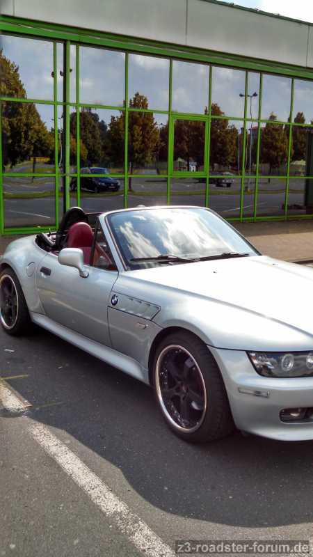

Für Hilfe bin ich sehr dankbar,ohne käme ich nicht weiter.Wenn´s dann funktioniert denke ich übers umklemmen nach(Insider wissen was ich meine)Nun noch ein Bild meines Neuen
