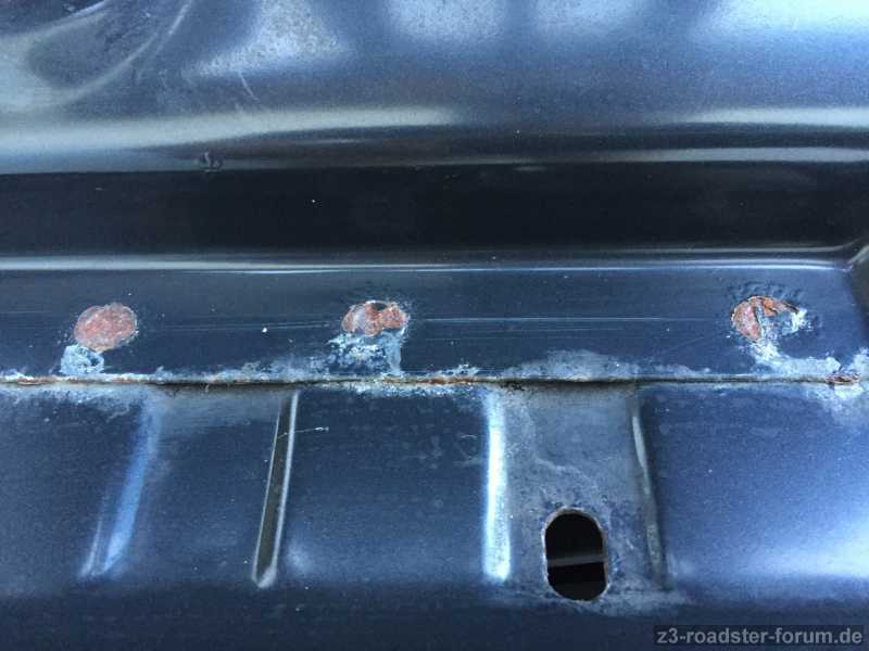

Bei meinem ZZZ haben die Schweißpunkte leichte Roststellen angesetzt im Bereich Vorderbau.
Wie würdet ihr hier vorgehen, um das ganze möglicht professionell zu gestalten und auch lange Ruhe zu haben?
Welcher Lack wird im Motorraum verwendet?

Wie sieht das den aus??? Das habe ich bei einem Z in dem Ausmaß auch noch nicht gesehen...spontan fällt nir ein Unfallauto und wie sehen die Schweisspunkte im Kofferraum aus?

Nee Winter betrieb mit Salz frass so siehts bei meinem Qp auch aus :roll:

Ist zu 99% Original und ohne Unfall. Ganz sicher kann man das ja nie sagen. Winterbetrieb kann zutreffen, zumindest war ein Hardtop dabei, wurde allerdings nur im Raum Hamburg bewegt, also nicht unbedingt strenge Winter.
Kofferraumbereich sieht gut aus.
Wie am besten beheben? Habe an leichtes anschleifen gedacht, anschliessend mit Rostwandler behandeln und mit Lackstift versiegeln. Bessere Ideen?

Beitragvon foZZZy » 09.08.2016 07:48
Soweit ich informiert bin, liegt der "Raum Hamburg" in Meeresnähe.
Dort gibt es in der Luft immer salzhaltige Aerosole.
Das ist bald noch schlimmer, als wenn nur im Winter mal ab und zu Salz gestreut wird.
Das kann ja immerhin danach wieder wegspülen.
Autos aus Küstenregionen sind rostgefährdeter als Autos, die anderswo rumfahren, das ist ja nun wirklich ein alter Hut.

tooobi hat geschrieben:Wie am besten beheben? Habe an leichtes anschleifen gedacht, anschliessend mit Rostwandler behandeln und mit Lackstift versiegeln. Bessere Ideen?
Abschleifen + INTER TROTON Rust Filler + Lackstift :thumpsup:

Zum Rost: Sichtbares schleifenund Lackstift, drunter bzw. zwischen den Blechen z.B. Sandersoil. Das hilft und wandelt auch Rost um. Super Öl...

Ich hab das mit der Rostbekämpfung gerade erst durch an meinem Coupe.
Ich hab geschliffen so gut es ging...Kovermi Rostumwandler drauf, tiefe Narben und Falze die man nicht sauber bekommt mit Ovatrolöl getränkt.
Nachdem es ausgehärtet war, Brantho korrux nitrofest und dann ein ganz normaler Lackaufbau.
Richtig Ahnung haben die https://www.korrosionsschutz-depot.de/ und du bekommst da auch alles was du benötigst.
