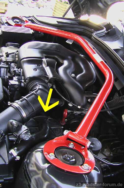

Re: Domstrebe
Beitragvon uwe-333 » 02.08.2016 20:33
Dedy hat geschrieben:Ich habe die Wiechers aus Stahl eingebaut.
Gruß Dedy
Auch Wiechers-Stahl. Der Aluversion misstraue ich bezüglich Verwindungssteifigkeit :pssst:
Nicht irritieren lassen vom SLP-Pfeilchen
Re: Domstrebe
Beitragvon Dedy » 02.08.2016 20:40
@ uwe-333
Beim 6 Zylinder ist die Domstrebe in gerader Form ausgeführt und den hat Klassiker ja.
Dedy

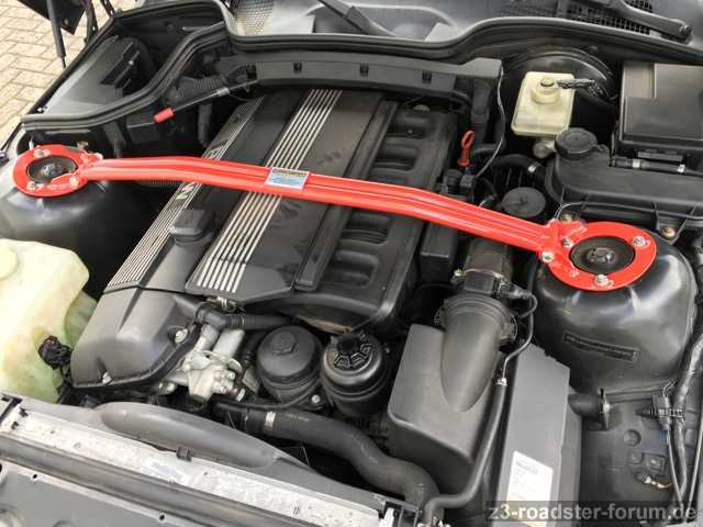

Re: Domstrebe
Beitragvon ThunderRoad » 02.08.2016 21:11
Sieht dann so aus. Und wirkt auch ganz gut. Deutlich weniger spurrillenanfällig und generell etwas präziser im Handling.
