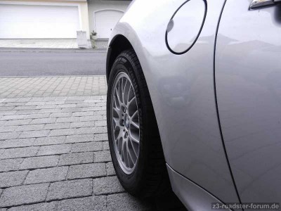

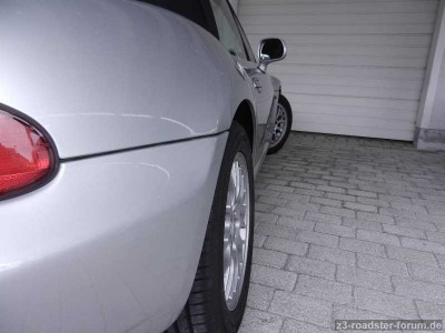

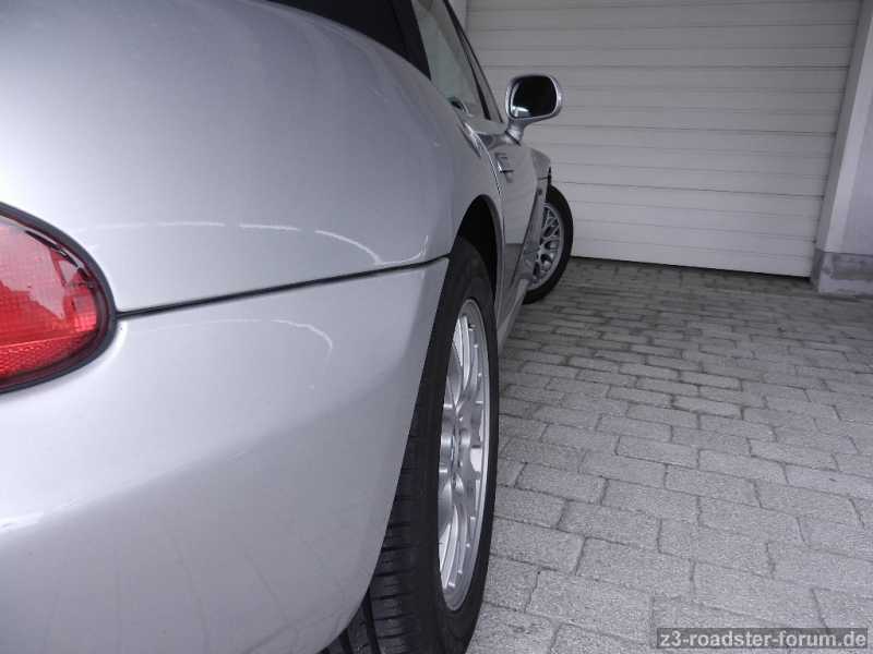

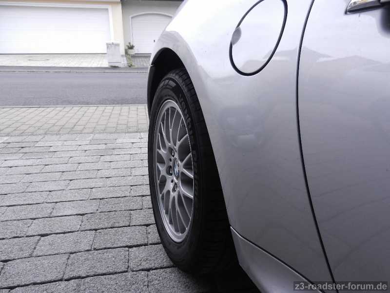

Beitragvon Z3-Roly » 13.08.2016 09:21
So jetzt habe ich die H&R Distanzscheiben 20mm je Seite montiert, es ist das System mit den losen Platten und längeren Schrauben, alles schön sauber gemacht, die Platten mit dem Gummihammer leicht angeklopft, klemmen leicht, passt alles perfekt wackelt nicht, keine Unwucht, und sieht um Welten besser aus als vorher.
Danke für eure Tips.
