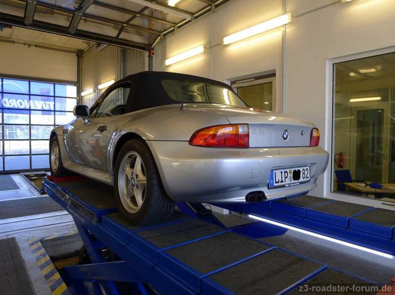

Roland, ich habe 2 x 20 mm hinten verbaut.
Das verschraubte System von H+R, eine Eintragung ist erforderlich.
Sieht für meinen Geschmack schick aus (keine Winterreifenoptik mehr), eine Veränderung der Fahreigenschaften habe ich nicht bemerkt.
Von Spurplatten vorne raten viele Zetti-Fahrer ab, ich kann dazu keine Erfahrungswerte beisteuern.
