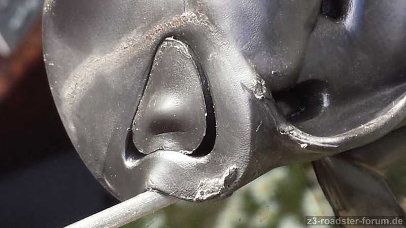

Hallo!
Ich kämpfe zur Zeit gegen eine zweitweise auftretende Undichtigkeit Ecke Tür/A-Säule/Verdeck. Sie tritt nicht immer auf, aber wenns mal läuft, dann läufts. Habe mir nun mal die Dichtungen an der Frontscheibe bzw. A-Säule genauer angeschaut, gereinigt, die Wasserabläufe in den Dichtungen durchgeblasen etc.. Dabei ist mir aufgefallen, dass die komischen keilförmigen Einsätze sehr locker sitzen, bzw. verformt ausschauen und ich habe eher die Vermutung, dass sie dadurch den Wasserablauf verhindern. Doe funktionsweise bzw. den Sinn dieser Einsätze verstehe ich aber nicht wirklich, daher kann ich auch keine Rückschlüsse ziehen.
Vielleicht kann mir hier ja einer was zu sagen oder weiterhelfen:
cybermoses

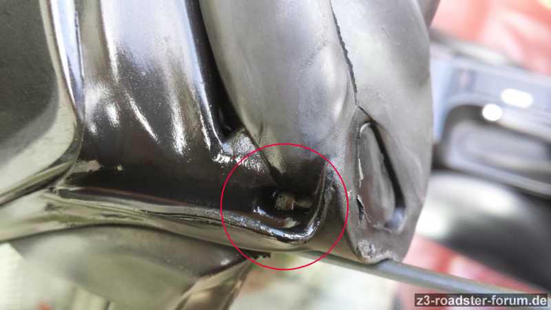

Das Wasser läuft in das Loch im roten Kreis. Spüle hier mal mit eine Spritze und etwas Wasser mit Spüli durch und du wirst unter deinem Fahrzeug nach ein paar Minuten eine kleine Fütze erkennen. In Lotrichtung des Seitenspiegels ungefähr.

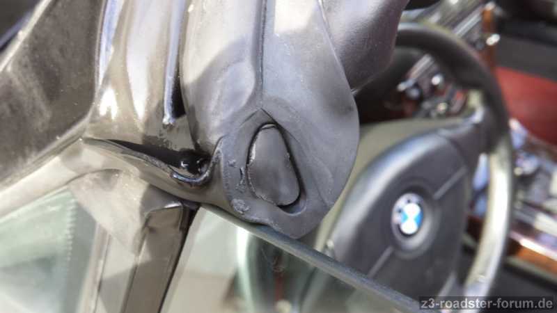

Zudem sieht mir der Sturz der Fensterscheibe auf Foto 1 sehr stark verstellt aus. Normalerweise liegt die Scheibe auf dem Gummi auf. Den Sturz kannst du an den unteren Schrauben der Türen einstellen.

Ja, da habe ich mit Pressluft mal durchgepustet, Luft ist zumindest durch, das andere probiere ich auch aus, Danke.
Aber was mich hier eben wundert ist, dass der innere Gummikeil (den ich auch herausgenommen und mit Silikonöl behandelt habe) ja eigentlich dies Loch eher von Innen zudrückt. Gehört das so, oder soll ich da mal neue reinmachen?
... und zu dem Sturz der Scheibe meine Frage: sehe ich das richtig, du meinst die Scheibe sollte aussen anliegen, also muß die Scheibe bzw. Türe oben weiter raus = Sturz geringer machen?

Beitragvon seppo » 08.06.2016 22:07
Also bei mir liegen die Scheiben so an wie im 3. Bild. Auf Bild 1 stimmt definitiv etwas nicht. Der Prömpel soll ja ein zurückfließen des Wassers verhindern. Auf dem 1. Bild sieht man ja, dass dadurch das Ablaufniveau verändert wird.
