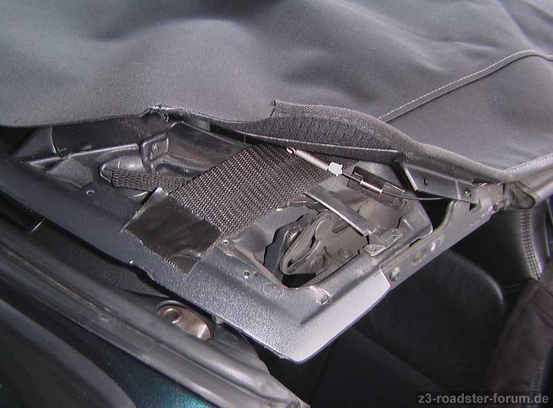

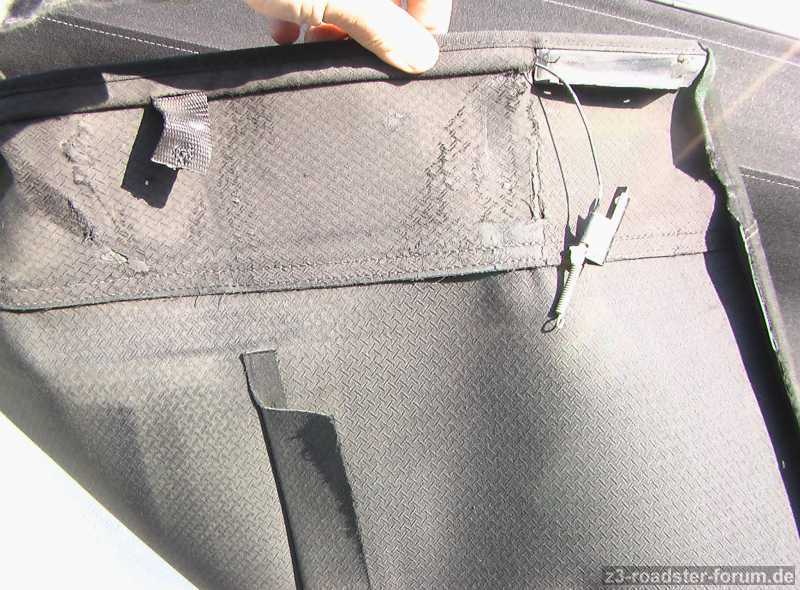

Hoffentlich helfen dir diese Bilders weiter:
