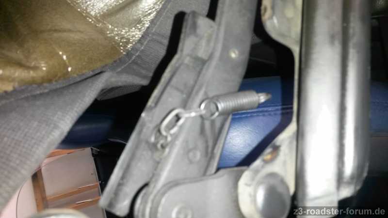

hallo Zusammen,
habe heute beim putzen meines Zzz diese Federn links und rechts an Verdeckgestänge herumhängen gesehen, wo werden die eingehängt und wozu sind sie?

Das sieht aus wie von der Hollywood-Schaukel geklaut.
Ich bezweifel mal ganz vorsichtig, daß das original ist. :D

Ist original: gehört zum innenverdeck und sorgt dort für die nötige Spannung.

joe612 hat geschrieben:Ist original: gehört zum innenverdeck und sorgt dort für die nötige Spannung.
Danke für die schnelle Antwort, wie wird das Innenverdeck daran befestigt?

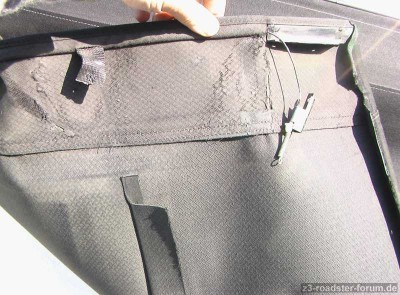

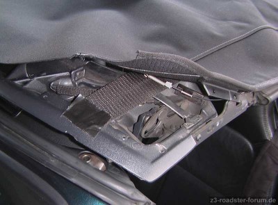

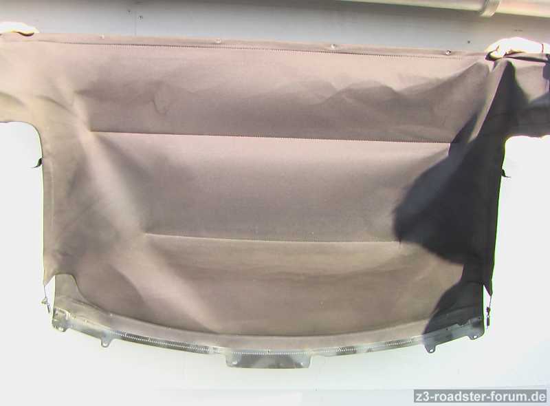

Hoffentlich helfen dir diese Bilders weiter:
