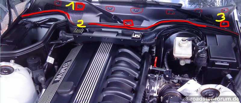

Der Ausbau funktioniert bei PKW´s meist ähnlich, bisher habe ich das am Opel Corsa, Vectra und Audi A4 schon gemacht. Zunächst 1,2 und 3 lösen, dann weiter vorarbeiten, siehe Foto. Gummilippen sind meist gesteckt und mit einem Rutsch abgezogen. Vorhandene Clipschrauben rausschrauben oder mit einer halben Umdrehung in die offen-Position drehen, je nach Typ oder vorsichtig ausclipsen mit Schraubendreher.
Etwas Malerband auf die Winschutzscheibe im Bereich der Wischerblätter kleben und die Position der Wischergummis mit einem Stift entlang anzeichnen.
Wischermuttern entfernen. Wischerarme mit leichtem Rütteln langsam zu Dir hin ablösen, sämtliche Kunststoffabdeckungen langsam herauslösen. Ggf. vorhandenen Schmodder/Laub/Dreck aus dem Wasserkasten gleich mit entfernen. Wischergestänge und Achsen auf Spiel in den Bolzen prüfen und abschmieren. Nimm temperaturbeständiges selbsthaftendes Fett "Supergrease", gibts meist in Kartuschen, aber auch in kleineren Tuben zu haben zum großzügigen abschmieren, kein dünnes Öl wie WD40, Balistol usw., das hält nicht lange. Supergrease ist auch ideal, um die Gewindestangen der Sitzschienen dauerhaft abzuschmieren.

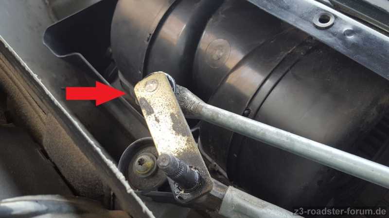

Das Quietschen klang für mich auch eher metallisch, im Endeffekt kam es aber wohl von der Verbindung auf dem Bild. Hier steckt ein Gummiring als Puffer zwischen den beiden Metallstangen. Erst WD40 reingesprüht zum testen und als Ruhe war Schmierfett aus einer Einwegspritze unter den Rand gepresst. Jetzt ist Ruhe.

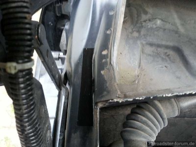

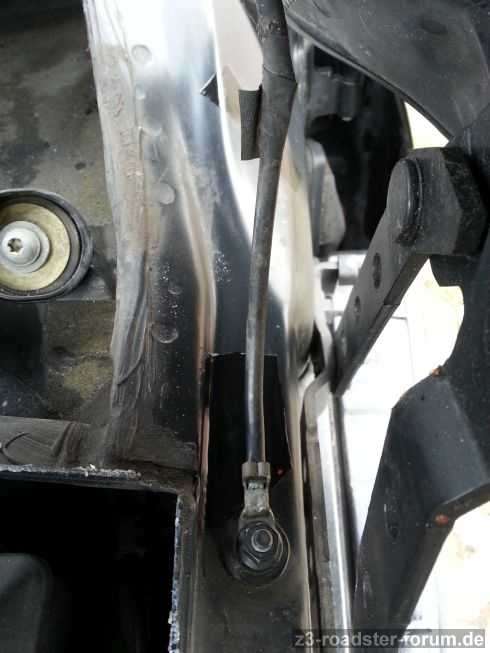

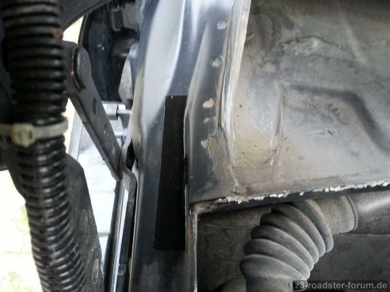

Zusammenbauen muss ich das ganze allerdings morgen, denn als ich die Kunststoffverkleifung abgenommen habe, ist mir direkt aufgefallen, dass an der Stelle, an der die Abdeckung seitlich Kontakt mit der Karosserie hat, schon relativ stark mit Flugrost bedeckt war (auf beiden Seiten!). Zwar nur 2 - 3 mm breit, aber trotzdem. Scheinbar reibt die Abdeckung durch die Vibration des Motors am Lack und über die Jahre führt das zu Rost. Daher hab ich das ganze erstmal großflächig abgeschliffen und mit Rostschutz (Hammerit) versiegelt. Weil ich schonmal dabei war, hab ich die Scheuerstellen der hinteren Puffergummis und des Erdungskabels auch gleich mit verarztet. Sieht zwar etwas doof aus, aber bei geschlossener Haube merkt das erstens eh keiner und zweitens ist es für den Z3 allemal besser als Rost. ;)
