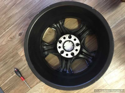

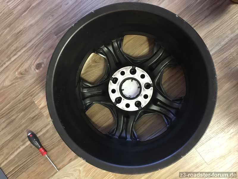

habe mir diese M-Felgen zugelegt, (7,5x17 ET41) mit Teile-Nr. 3611-2227895 ... siehe Bild unten
nun zu meinem Proplem
passt nicht auf meine Nabe, ist ein paar Millimeter (ca. 2-3mm) kleiner
oder anders meine Nabe ist ein paar Millimeter größer
wie kann das sein ??? der BMW Händler vor Ort sagt laut Teilenr. und Fahrgestell-Nr. soll das passen
Er ist auch sprachlos und kann nicht helfen
nun an die Fachleute hier
wer weis Rat ? wie kann das sein - habe keine anderen Naben verbaut
meine meinung kann das nur an den Felgen liegen, gab es da Unterschiede ? vielleicht wegen Ausland ? Ursprungsland der Felgen nicht bekannt
gibt es Adapterplatten ?
wer kann mir die Radnaben Größe von dieser Felge sagen ? kann das nicht genau messen
vielen Dank.................ich hoffe auf Hilfe

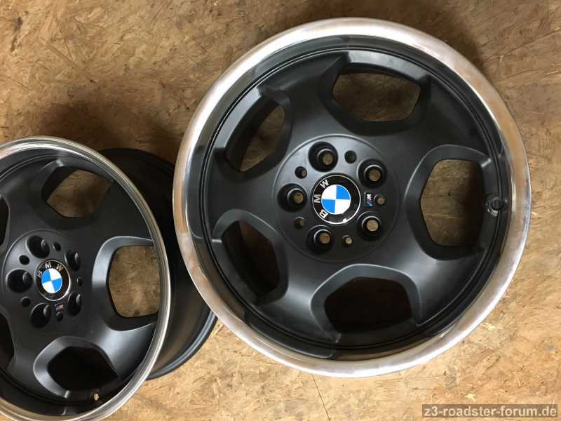

Beitragvon adrohe » 19.05.2016 11:44
hier noch ein Foto

auf den Bildern kann man vielleicht gerade so erkennen, daß die Nabenaufnahme der Felge auch schwarz ist. Haben die vielleicht beim Pulverbeschichten die Nabenaufnahme mit lackiert? Dann kann es eventuell nicht mehr passen. Also falls die Nabenaufnahme an der Felge lackiert ist, abschleifen.

wollte euch mal Informieren...Felgen sind montiert
musste mit dem Dremmel die Pulverbeschichtung wegfräsen, dann gingen sie drauf
