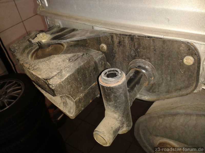

Linker und rechter Pralldämpfer sind konstruktiv leicht unterschiedlich. Hier der Linke mit gummigelagertem Ausgleichsgewicht um die Karosserieschwingungen beim Fahren über welligen Straßen eines offenen Fahrzeuges zu minimieren.
