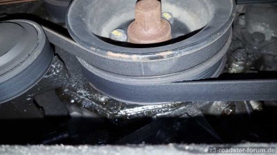

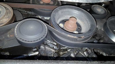

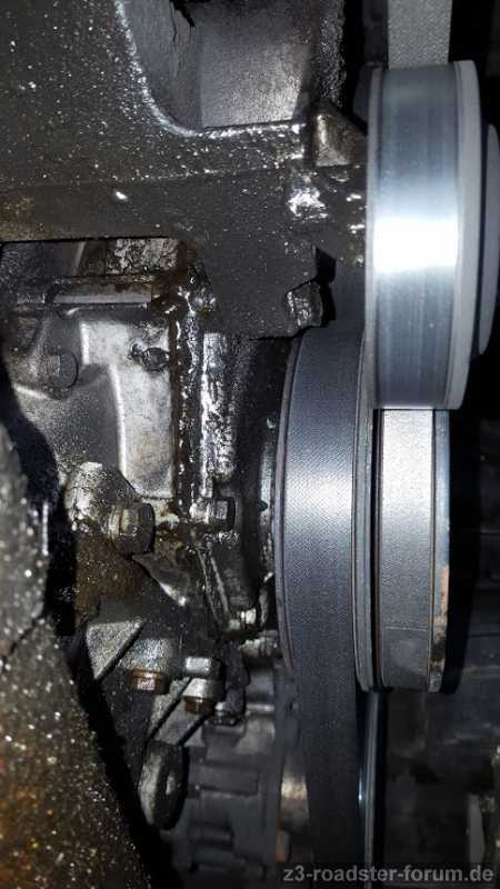

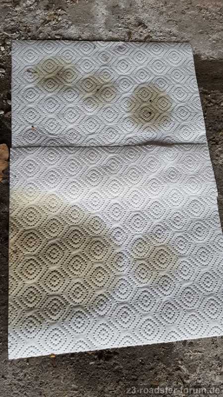

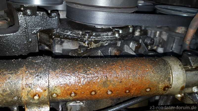

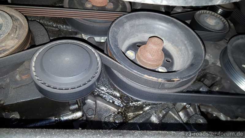

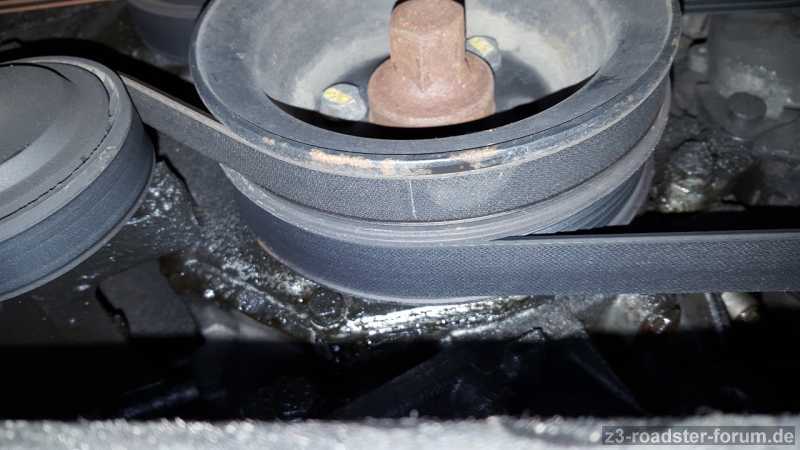

Hallo zusammen,
viele Jahre hatte ich Freude an meinem Zet....
Jetzt hat der Tüvprüfer leider einen erheblichen Mangel festgestellt - Ölverlust an der Lenkung - unterm Auto alles voller Öl - besonders wenn man auf die gummi-Teile drückt....
Ich dachte bisher, dass das Öl vom Motor kommt - ist ja beim 1,9 auch nix besonderes, dass es aus dem Kettenkasten kommen kann.....
Der Wagen ist allgemein in Gutem Zustand, jedoch schon 242.000 auf der Uhr.
Die erste Werkstatt hat mir die Reparatur für 1.700 € angeboten - das hat mich aus den Latschen gehauen.......
Ich bin mir nicht sicher, ob es sich noch lohnt bei dem Kilometerstand???? - Aber klar - ich mag den Wagen schon.....
Ist das im Anhang wirklich Öl aus der Lenkung? Was denkt Ihr? - oder Doch Motor?

Wo fehlt denn Öl?
Im Servolenkungsbottich kann man ja recht gut erkennen, wenn was fehlt. Wenn nix fehlt, wirds Motor sein.
Eine gründliche Motorwäsche mit S100 oder so könnte auch hilfreich sein.
Soweit ich weiß, ist das Z3-Lenkgetriebe mit dem normalen E36 identisch. Da hatte ich mal geguckt bei ATP und sollte so um 200,- € kosten. Plus Einbau nicht bei BMW und Achsvermessung tippe ich auf 700,- € Kosten. Klingt schon anders oder?
Motor abdichten kann auch nicht teurer sein.
Hat die Werkstatt 1700,- gesagt ohne Diagnose, was kaputt ist?

Sind nicht identisch, passen aber untereinader. Der Z3 hat die kleinste Übersetzung. Kann man auch zerlegen und abdichten, gibt's bei E30.de ne Anleitung.

Also ich erkenne auf den Fotos nicht wo es herkommt bis auf eine Kleinigkeit: VOM LENKGETRIEBE DEFINTIV NICHT! Sieht für mich eher nach der typischen kettenkastendichtung aus - noch eher sogar nach Kühlwasser&öl

Wenns am Kettenkasten undicht ist, dann sieht man das eigentlich von außen bereits.
Tip zur Diagnose: Füllstand des Hydrauliköls im Ausgleichsbehälter der Servolenkung checken.
Und auch mal einen Farbabgleich der Öle: Inhalt des Ausgleichsbehälters Servo zu Motoröl am Peilstab zu ausgetretenen Öl machen.
Im kalten Zustand ist Servoöl auch in der Regel etwas dünnflüssiger als Motoröl (selbst falls Du 0W30 Vollsynthetik im Motor fahren solltest)
Mach mal ne Fingerprobe und checke die jeweiligen Viskositäten.
