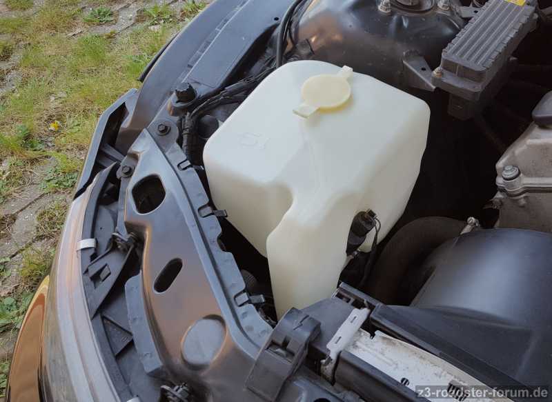

Hallo zusammen,
leider hat sich in meinem Scheibenwasser-Tank über die Jahre reichlich viel Dreck angesammelt. Im eingebauten Zustand gestaltet sich die Reinigung jedoch sehr schwer. Gibt es eine Anleitung, wie man das Teil am besten aus- und wieder einbaut? Danke!

Hallo Bender,
der Behälter ist nur mit einer Mutter befestigt. Möchtest du in komplett herausnehmen, dann wirst du die Pumpe von Behälter entfernen müssen. Bei der Gelegenheit kannst du eine mögliche Scheuerstelle unter dem Behälter "behandeln" bzw. vor künftigen Schaden schützen.

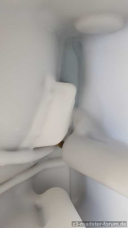

Beitragvon Bender-1729 » 07.05.2016 14:56
Nachdem ich gestern Abend schon bemerkt habe, dass meine Essig-Lösung nicht so wirklich das Nonplusultra zu sein scheint, hab ich selbige sofort durch einen chlorhaltigen Bad-Reiniger ersetzt. Ich habe ca. eine halbe Flasche in den Tank gesprüht und das ganze über Nacht einwirken lassen. Was soll man sagen? Das Ergebnis spricht für sich!
Dazu sollte ich noch anmerken, dass der Tank vorher von Innen wirklich fast schwarz war. Besonders am Boden. Also egal was da im Tank für Kulturen gelebt haben, jetzt sind sie tot. :mrgreen:
Innenansicht (Spritzwassertank)
