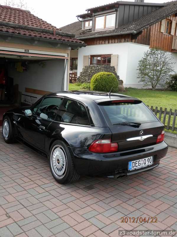

Ich fahre 8x17 rundum mit 225 45 17. Die Felgen haben ET 20 und an der Hinterachse sind 20mm Spurplatten montiert.
Kein Spurrillenläufer und vorne und hinten sind die Felgen schön bündig mit der Kotflügelkante. Hab auch schon 235 45 17 er Reifen gefahrt aber die schleifen beim Einfedern.
