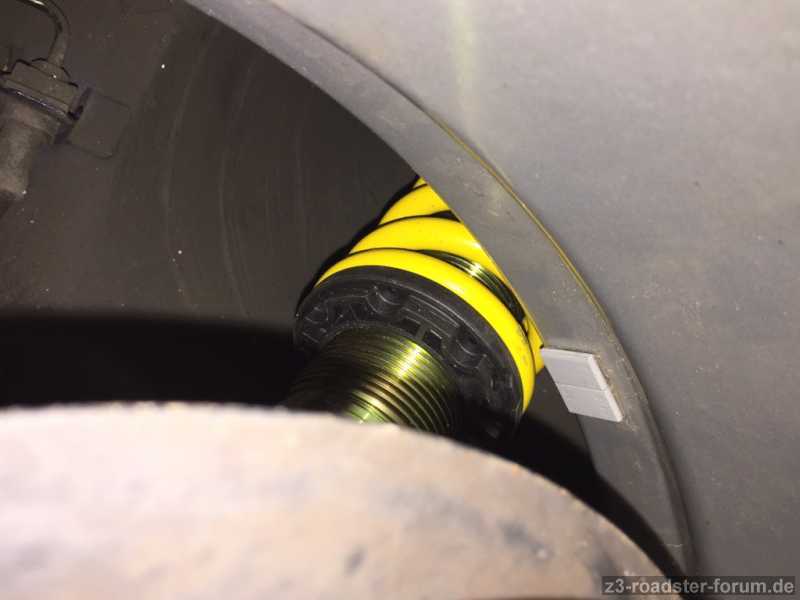

Hallo zusammen,
wie der Titel schon verrät, interessiert mich der Abstand zwischen Federbein und Felge. Dieser muss laut diversen Gutachten bei mindestens 5mm liegen. Bei verbautem ST XA Gewindefahrwerk mit M 3.2 Domlagern und 8,5Jx18 Felgen mit ET 43 geht garnichts. Mit 7mm Spurplatten sind ca. 2mm Platz und der Reifen steht etwas über das Radhaus hinaus. Eine Surzkorrekturschraube ist schon verwendet um die Felge möglichst weit vom Federbein zu bekommen.
Jetzt zur Frage, hilft es die Domlager seitenverkehrt einzubauen um den Abstand so zu erhöhen, dass man die 5mm erreicht?
Gleichzeitig müsste die Felge ja auch durch den größeren Sturz weiter im Radhaus verschwinden?
Oder hilft hier nur der Austausch der Felgen? :enraged:
Für ein KW V3 Gewindefahrwerk existieren anscheinend noch Federdistanzen, welche man in einem solchen Fall verwenden kann. Weiß aber noch nicht ob es solche auch für ST Gewindefahrwerke gibt.
Vielen Dank im Voraus!
Beste Grüße
Manuel

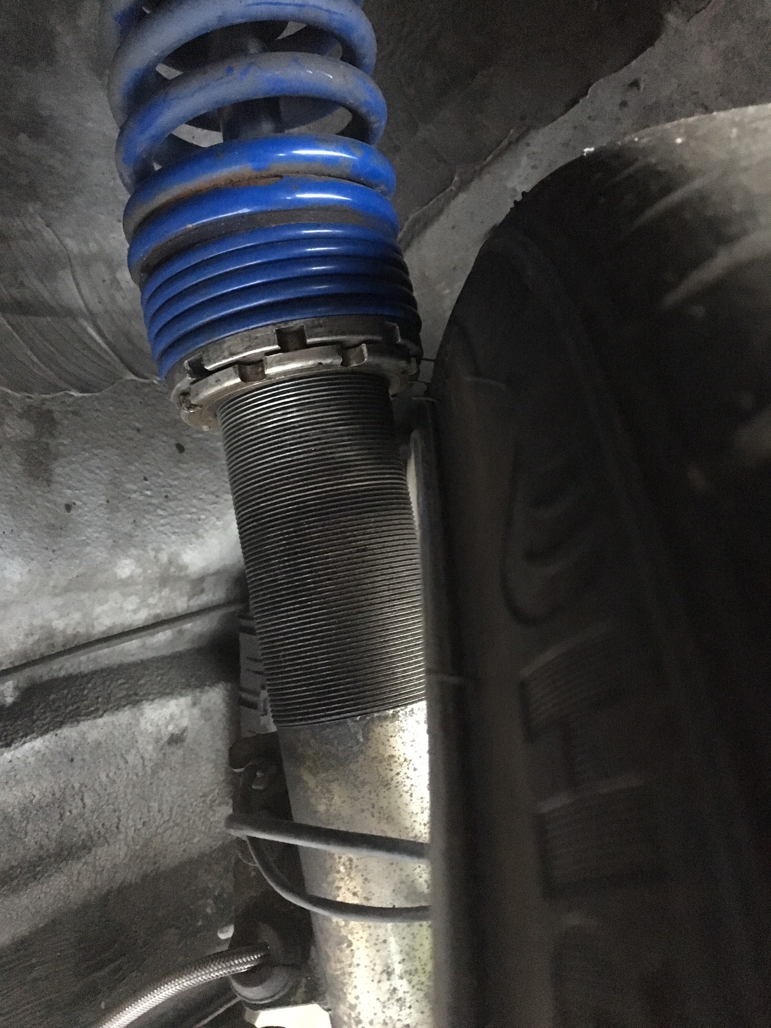

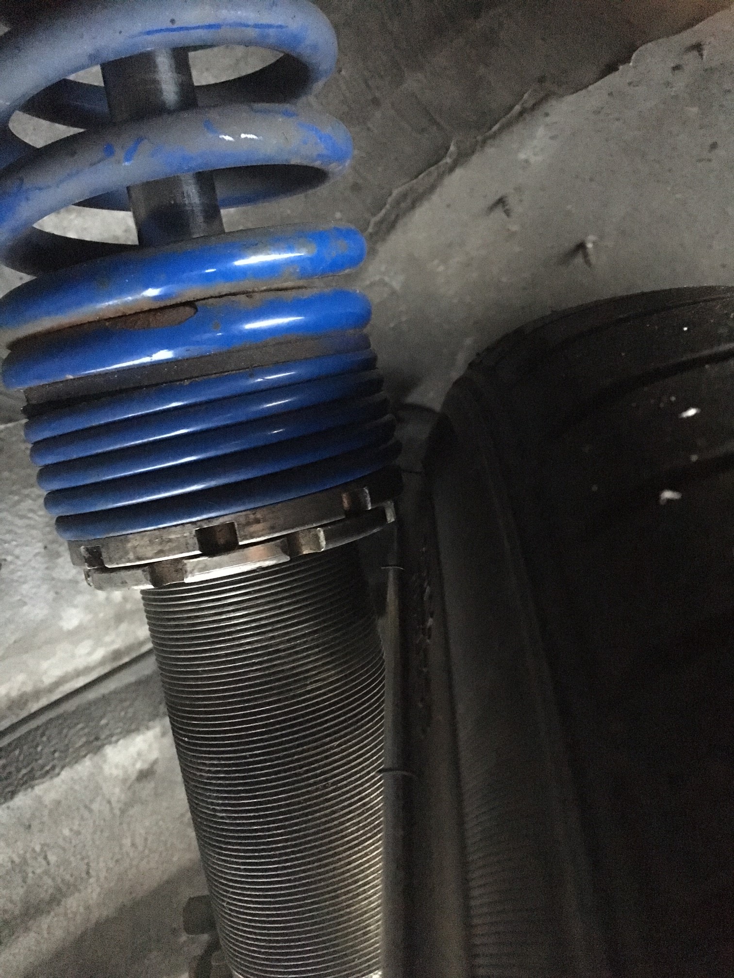

Beitragvon Aviator » 21.04.2016 15:30
Anbei mal kurz 2 Bilder. Sieht es bei dir auch so aus?
Wie gesagt, schraube ich den unteren Federteller weiter runter, schleift es leider am Reifen bzw. an der Felge. Diese besagten Distanzstücke vom KW Fahrwerk werden doch zwischen unteren Federteller und Feder gepackt. Somit legt man den Wagen doch quasi wieder hoch, da die Feder mehr Vorspannung bekommt :?:
http://fs5.directupload.net/images/160421/vc738x3t.jpg
http://fs5.directupload.net/images/160421/tms7p4fh.jpg
