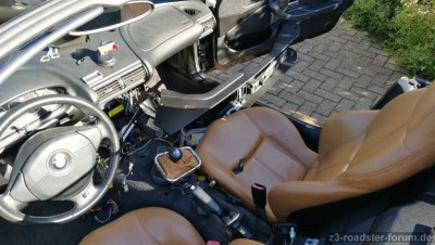

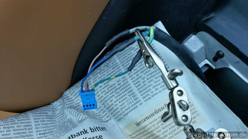

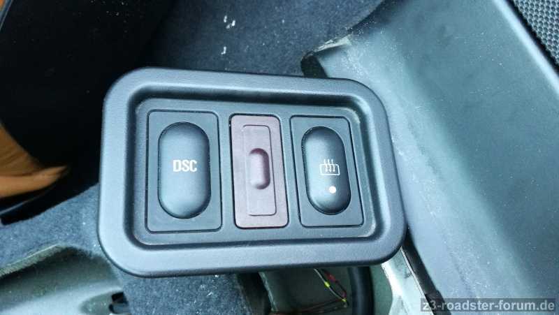

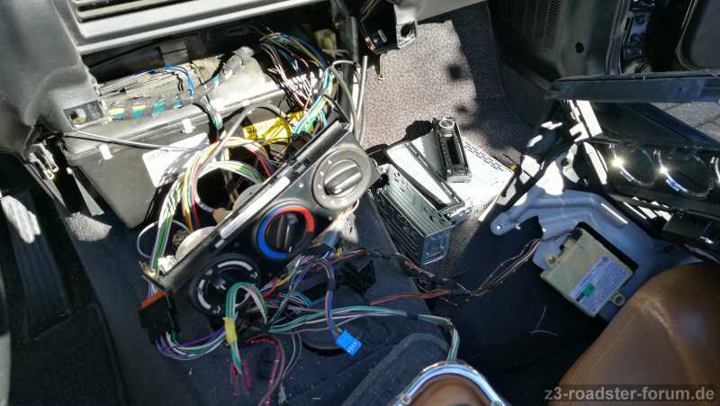

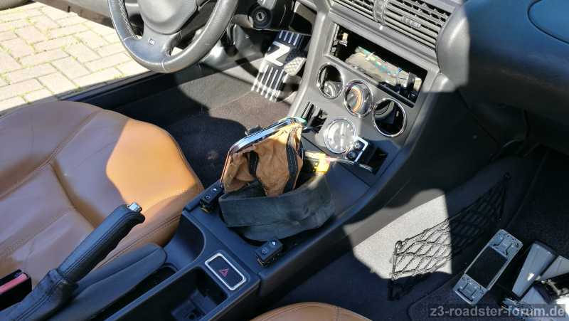

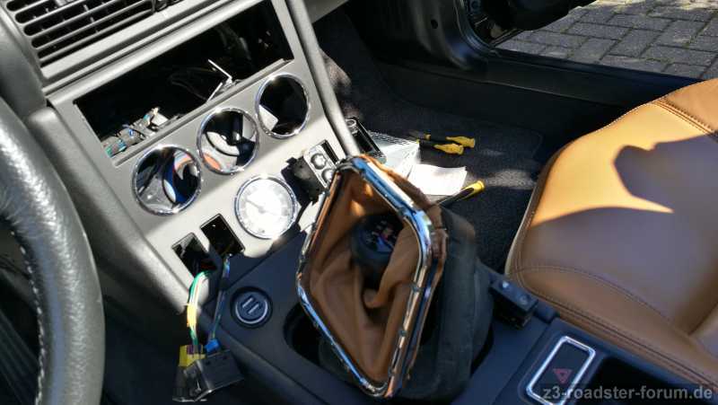

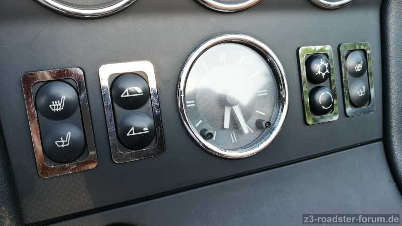

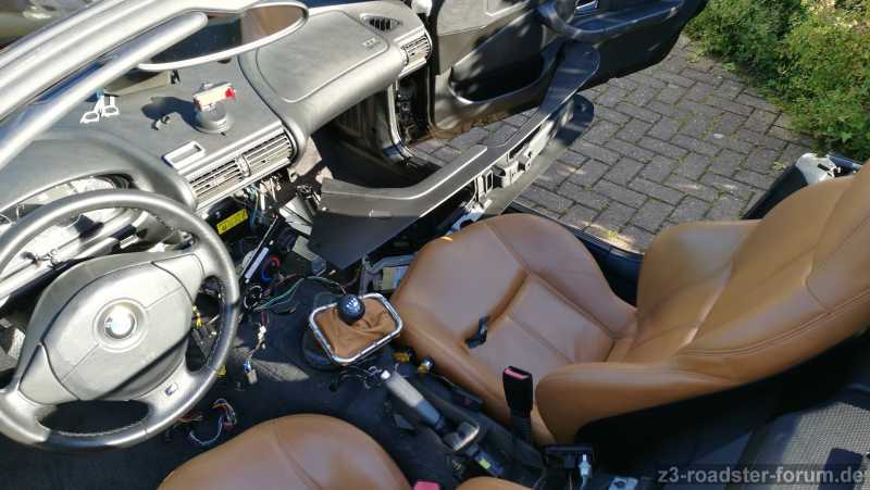

Beitragvon FritzBrause68 » 31.08.2016 12:45
Soooooooooooo....
nun ist es soweit und mein Wunsch ist in Erfüllung gegangen :thumpsup:
Mit der tatkräftigen Unterstützung von Reinhard (zumie), an dieser Stelle nochmals meinen herzlichen Dank :2thumpsup: , ist es mir gelungen mein Projekt in die Tat umzusetzen.
Wie gewünscht fahren jetzt die Fenster ein Stück runter bevor das Verdeck angesteuert wird. Da ich dafür eh die Mittelkonsole ausbauen musste, habe ich auch gleich den Verdeckschalter mit dem DSC Schalter getauscht :thumpsup:
Frage mich immernoch welcher komischer Konstrukteur das verbrochen hat :enraged:
Nun gehören die Verenkungen endlich der Vergangenheit an !!!
Bilder vom Umbauchaos dürfen natürlich auch nicht fehlen:
