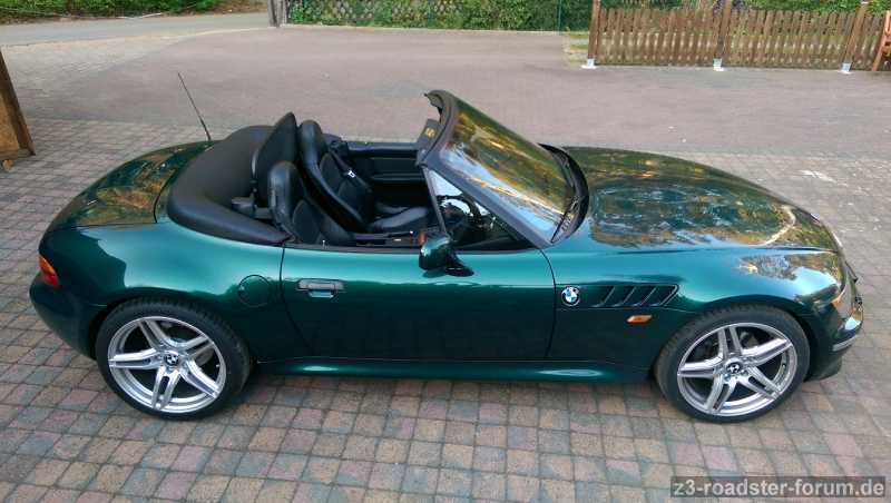

Beitragvon therealFranky » 11.05.2016 14:30
Aktueller Stand :thumpsup:
Aber in etwas anderer Dimension 8)
