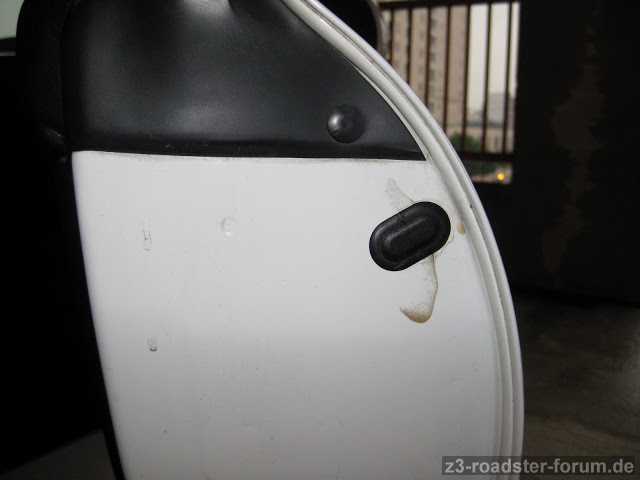

hast du nicht den kleinen stopfen an der tür beachtet ? hättest dir das alles sparen können :mrgreen: bsp. bild

Den Stopfen habe ich schon gesehen und auch entfernt. Hast Du selber mal probiert dadurch diese Feder wieder zurück zuschieben/ziehen?

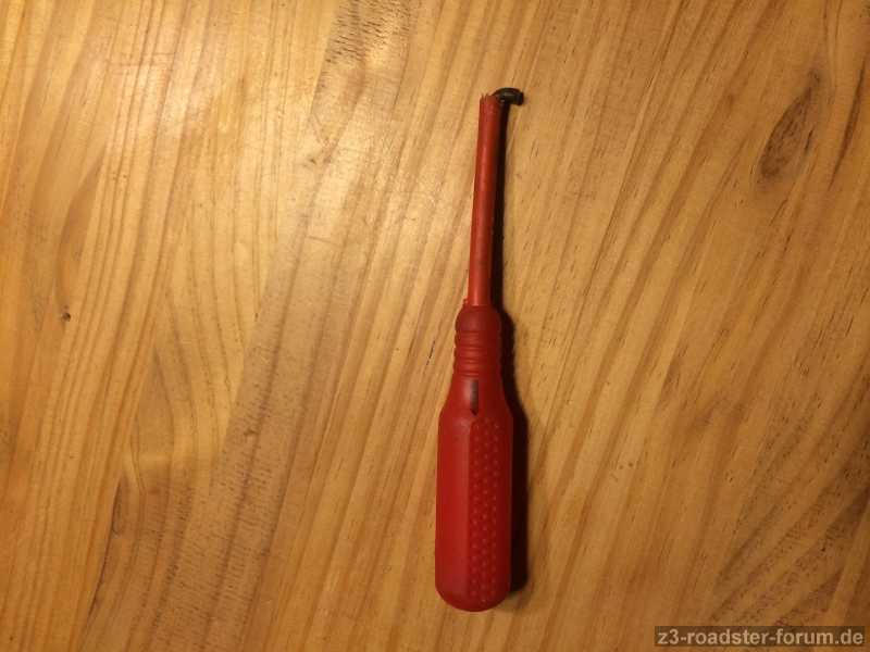

Ich hab mir dazu einen ohnehin anderweitig untauglichen Schraubendreher umgebogen,
Also wie oben schon beschrieben, Türstopfen von innen nach außen entfernen.
D.h. erst das Innenteil raus, dann den äußeren Ring
Sonst werden die Teile meist unnötig beschädigt.

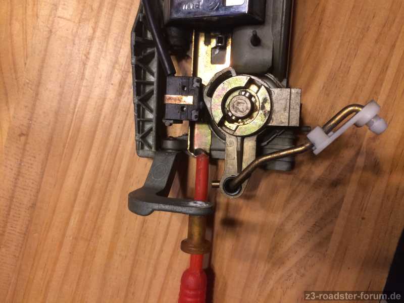

Dann, durch das Loch die Verriegelung der Blende durch hineindrücken des Schiebers öffnen.
Jetzt lässt sich Blende abnehmen und neue einsetzen.
Sie hält so aber nicht, sondern muss wieder verriegelt werden
Hierzu durch das Loch in der Seite den Schieber mit geeignetem Haken (z.B. meinem umgebogenen Schraubendreher ) wieder heraus ziehen.
