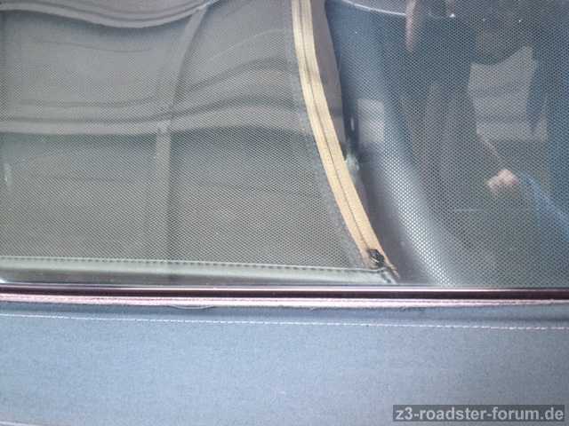

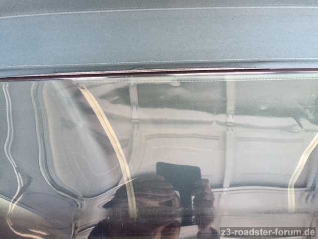

Stoff oben aus dem Keder gerutscht.Reparatur möglich?
Beitragvon Gerhard12 » 09.04.2016 09:39
Ich habe die Suchfunktion schon genutzt und auch das Bild gefunden dazu
download/file.php?id=19282&mode=view
Allerdings ist bei mir der Stoff oben aus dem Keder gerutscht und das sieht nicht so aus, als ob man das einfach verkleben kann, da ich ja den Stoff eigentlich wieder unter den Keder bringen sollte, oder?
Ich weiß nicht, ob man das auf den Bildern so genau erkennen kann, wenn nicht, versuche ich mal mit der Kamera ein paar Bilder zu machen, die hier sind vom Smartphone

Re: Stoff oben aus dem Keder gerutscht.Reparatur möglich?
Beitragvon uwe-333 » 09.04.2016 11:51
Hallo Gerhard12,
probiere das doch einfach mal damit, eine Checkkarte durchzuziehen und dabei den Stoff wieder reinzuschieben.
Das geht mit etwas Übung recht fix, hält ne ganze Weile und lässt sich 100 mal wiederholen :D
Beitragvon Gerhard12 » 09.04.2016 12:15
uwe-333 hat geschrieben:Hallo Gerhard12,
Vielen herzlichen Dsank, hat super funktioniert, zumindest an den Stellen, die ich da abfotografiert habe. Ist wieder vollständig unter dem Keder.
Es gibt allerdings ein paar kleine Stellen, da scheint mir das Verdeck schon zu kurz, zu spröde, oder es fehlt einfach schon ein Stück, damit es wieder perfekt unter dem Keder ist.
Ich bin trotzdem sher zufrieden mit der Lösung, war 1 Minuten Aufwand.

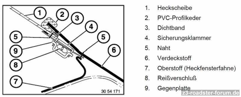

Beitragvon BunB » 11.04.2016 09:26
Moin Moin,
das Problem für das herausrutschen ist in den seltensten fällen das Verdeck!
Wie alt ist deine Heckscheibe?
1) Der Rahmen der Scheibe zieht sich nach einigen Jahren zusammen - sprich die Heckscheibe wird im Durchmesser kleiner. Somit hält immer weniger Rahmen den Keder - folge daraus ist das der blödsinn immer wieder rausrutscht. ---> Neue Scheibe kaufen - gibt es ab 80€.
2) das Klebeband an der Scheibe - welches den Keder hält - ist alt und verdreckt. Einfach Keder rundherum lösen und neues Klebeband einsetzen.~5€
3) Was ich mir nicht im geringsten vorstellen kann, das Verdeck wird um das Fenster herum kleiner. --->Nähte um die Scheibe und dem restlichen Heckteil ansehen. Sind die noch okay? Wenn ja dürfte da über die Jahre nicht viel passiert sein.
