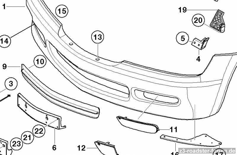

ich würde den originalen Kennzeichenhalter (im Bild Nr 6) verbauen, denn er ist recht stabil und wird unten an der Stossstange abgestützt, was gegen Vibrieren hilft. Mit rund 20€ auch bezahlbar.
MfG
skifxj

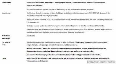

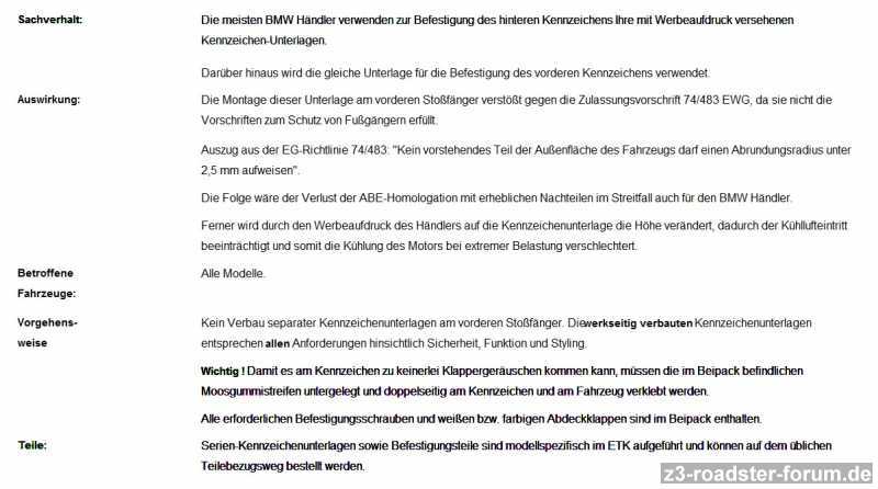

noch eine Service-Information zur Kennzeichenbefestigung vorne als Anhang
(Ich hoffe, es ist lesbar)

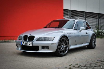

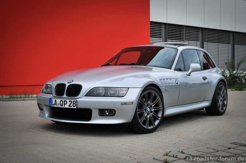

ich hab mir die 3D Kennzeichen fürs Coupe geholt. Die kommen gleich mit dem flauschigen Klett auf der Rückseite
Dann nur noch das Gegenstück auf die Stoßstange kleben und fertig. Hält bombenfest und waschen ist auch kein Problem.
Geht natürlich auch mit normalen Kennzeichen.
Mit gutem Doppelseitigen Klebeband hab ich allerdings keine guten Erfahrungen gemacht
Den Rahmenlosen hab ich am Roadster, siehe Galerie.
Find ich aber nicht so schön, da es eben nicht der Form folgt, sondern seitlich absteht und in der Mitte fast anliegt
