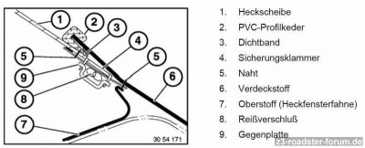

Jungs, schaut zuerst mal unter die Verdeckstoffahne (Punkt 6 geht hoch bis Punkt 2). Dort liegt/lag das original Butylband das nunmehr seine Klebefunktion über die Jahre verloren hat (Punkt 3). Genau auf diesem kleinen Streifen (Punkt 3) solltet Ihr Pattex anbringen und mit einer Plastikkarte langsam unter dem Keder entlang fahren (Punkt 2) und die Stoffahne somit unter den PVC-Keder ziehen. Keinesfalls auf den Reißverschluß oder in den Keder Kleister auftragen. Auch solltet Ihr vermeiden, zuviel Klebstoff aufzutragen, da er sich nach anpressen der Stoffahne drunter zu weit ausbreiten könnte. Mit etwas Fingerspitzengefühl ist´s aber schnell erledigt. Ach ja, Pattex-Repair-extreme bietet mehr Elastizit als Standard-Pattex, geht also eher in Richtung Butylband.
Geklebt habe ich bei komplett geschlossenem Verdeck und mind. 24h trocknen lassen.
Viel Erfolg...Gruß Uwe

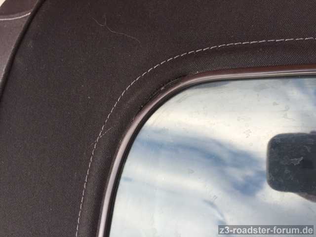

Bei meinem heute vom Händler abgeholten Z3, BJ 1999, ist der Stoff stellenweise auch aus dem Keder gerutscht. Die Heckscheibe wurde zwar angeblich getauscht, aber wohl nicht richtig eingebaut. Also habe ich mir ein Falzbein geschnappt und versucht, die Stoffbahn zurückzuschieben. Das ging zu 90 %, die linke untere und die rechte obere Ecke wehren sich hartnäckig, drunter zu rutschen. Scheint zu wenig Stoff zu sein.
Hat noch jemand einen Tipp, wie ich das ohne Sattler beheben kann? Das Verdeck ist nicht mehr toll, aber ich wollte versuchen, es noch über den Sommer zu retten, etwas Geld zu generieren und dann im Herbst ein neues machen zu lassen.

Der Stoff zieht sich mit dem Alter und den Witterungseinflüssen zusammen. Du hast also zu wenig Stoff um ihn unter den Keder zu bekommen oder (anderer Blickwinkel) eine zu kleine Scheibe. Du könntest eine größere Scheibe einbauen oder ein neues Verdeck kaufen. Nach meinen Erfahrungen mit dem Scheibentausch kommt nur noch ein neues Verdeck in Frage. Lass es am besten einfach wie es ist bis zu einem neuen Verdeck.

Ich tippe mal auf Scheibe nicht passgenau eingebaut.
Nochmal ausbauen und den Reisverschluss an der richtigen Stelle einsetzen.
