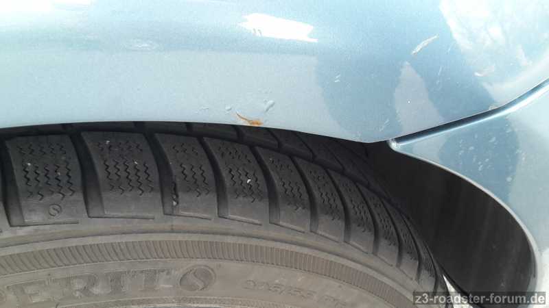

Hallo liebe Z3-Kenner,
ich habe leider ein kleines Problem, bei dem ich euren Rat brauche. Auf meinem hinteren Radkasten habe ich eine kleine Roststelle entdeckt, die sich auch schon etwas unter den Lack gefressen hat. Gibt es eine Möglichkeit, die Stelle vor einer weiteren Ausbreitung zu schützen, bzw. den Rost zu entfernen?
Vielen Dank für eure Hilfe.

Mit dem dremel Rostwegschleifen, mit Pelox RE (Rostentferner auf Phosphorsäurebasis) behandeln, vernünftige grundierung nehmen und dann Lackieren.
Farbspraydosen gibt es hier: http://www.profiautolacke.de/Autolack/2 ... ::129.html
Pelox und Grundierung gibt es hier: http://www.korrosionsschutz-depot.de/

Sofortmaßnahme zur Erhaltung des IST-Zustands:
Mit Kriechöl (z.B Caramba oder WD40) einsprühen und ein bisschen warten, bis das Wasser aus dem porösen Rost verdrängt ist. (ein paar Minuten)
Danach mit einem Sprühfett versiegeln.
Bevor Du dann bei guten Wetter die Stelle mit Rostumwandler usw. wie oben beschrieben dauerhaft reparierst, solltest Du das Fett und Öl mit Nagellackentferner wieder entfernen, damit die Phosphorsäure auch überall einwirken kann.

wenn die Stelle so klein ist wie auf dem Foto, würde ich zuvor zu nem Lackierer fahren und fragen ob der das im Spot Repair machen kann.
Wenn ja, abschleifen und mit Pelox behandeln und lackieren lassen. Selbst drüber mit der Dose würde ich niemals machen, sieht nie 1:1 aus.

Vielen Dank für die Hilfe euch!
Im ersten Schritt werde ich es mal mit dem WD40 probieren.
