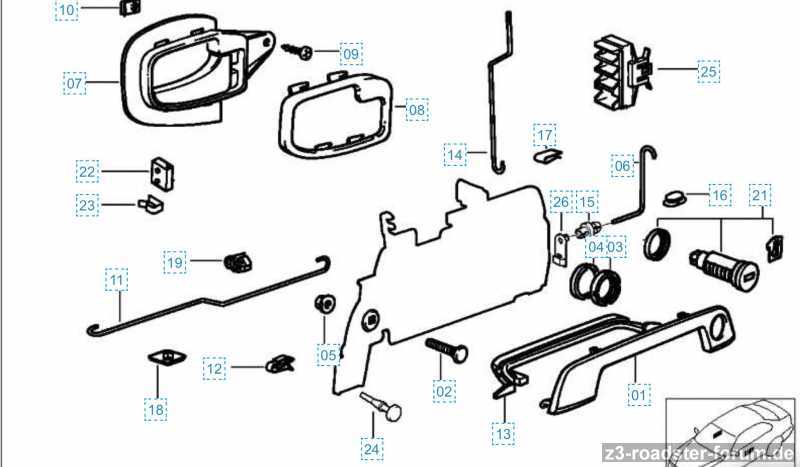

Moin Zetti Gemeinde,
ist Teil 13 in dieser Explosionszeichnung die von außen sichtbare Dichtung?
Wird als Unterlage beschrieben, gehe stark davon aus das es die Dichtung ist.
Wurde nur so komisch liegend gezeichnet, daher meine Frage.
Kurzes Ja oder Nein reicht mir als Antwort von jemanden der es weiß, danke.

Re: Dichtung Türgriff Außen
Beitragvon OQ3 » 27.03.2016 14:57
Nein
Beitragvon BunB » 27.03.2016 15:08
Oh, okay.
Gibt es dann überhaupt eine nachkaufbare Dichtung?
Wenn ja, wer hat zufälligerweise die Teilenmummer parat - habe heute Vormittag ewig nach dem Teil gesucht (mit Dichtung im Namen :wink: )
Beitragvon OQ3 » 27.03.2016 15:11
Gibt es nicht einzeln
Beitragvon BunB » 27.03.2016 15:22
Und wo gäbe es diese?
Ist bei mir kein muss, sieht mir nur schon zu sehr nach 15 Jahre aus!
Beitragvon joesdad » 27.03.2016 15:42
gibt's zusammen mit Teil 01, z.B. beim Leebmann
Zum Ausbau musst Du das schwarze Plastikteil an der Schmalseite der Tür entfernen.
(Ist 2-teilig. Erst inneres Teil herausnehmen, dann das äußere )
Durch das Loch Schieber am Türgriff nach vorn drücken.
Jetzt kannst Du die Griffblende mit der Dichtung heraus hebeln.
Ich hab mir einen alten, ca. 4mm dicken Schraubenzieher vorn um 90 grad umgebogen und so auf ca. 3mm abgesägt.
Mit diesem Haken kann man hinterher den Schieber am Türgriff wieder zuziehen.
Dieser Schieber sichert die Griffblende
Wenn man ihn nicht ordentlich rauszieht hält die Blende nicht.
Alternativ kann man natürlich auch die Türpappe demontieren und den Schieber von innen entriegeln.
Gut fummel und viel Spaß
Beitragvon BunB » 27.03.2016 17:54
Danke @ joesdad - klingt nach ner guten Anleitung.
Habe eben bei leebmann nachgeschaut - da kostet eine Blende 9€. Sprich 18€ für beide in BMW Qualität. Denke das ist okay. Werde ich Mal so bestellen, dann sehen die Türgriffe eben auch wieder aus wie neu :2thumpsup:
