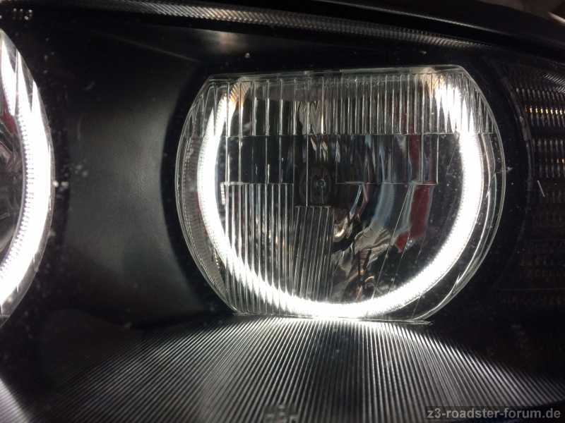

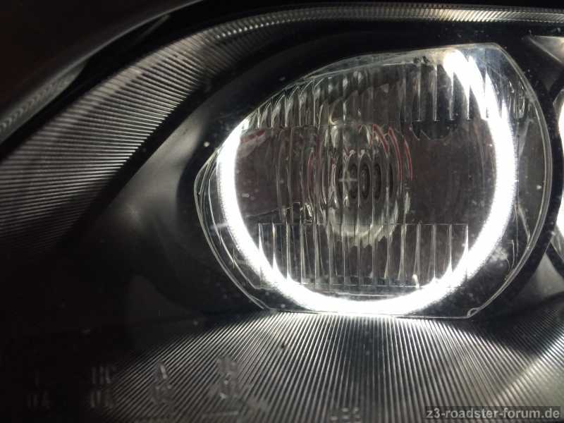

Fahrlicht: Abgeflache Seite nach oben.
Fernlicht: Abgeflachte Seite nach schräg oben.
Habe die Ringe von hinten an die Streuscheibe befestigt.
(Rotes Band vom Klebestreifen abziehen)
Man Kandis Ringe auch auf die Reflektoren aufkleben.

Wegen der Leuchtweitenregulierung habe auch ich die Ringe an der Streuscheibe montiert.
Dies war vor ein paar Jahren! Meine mich zu erinnern, dass ich mit wenig Sekundenkleber nur an den Ecken geklebt habe. Somit auch wieder rückrüstbar.
Tipp: Habe zur Kabeldurchführung einen Nagel über Gasflamme erhitzt und durchs Gehäuse geschmolzen.
Geht besser als bohren. Kabel durch und nach der Glasmontage das Loch mit Silicon abgedichtet.
Beim zusammenbacken vom Glas, darf das Glas den Backofen nicht berühren, gibt hässliche Spuren.

Habe mir das Foto bei Dämmerung mal angesehen, sieht echt stark aus! Werde es wohl so machen wie Du vorgeschlagen hast.
Wobei ich noch überlege, ob ich den Ring für das Fahrlicht von vorne auf die Streuscheibe setze. Aber da muss ich noch mal in mich gehen.....

Also, hatte ein Scheinwerfer umgebaut und war total enttäuscht :enraged:
Beim direkten Vergleich zwischen rechts G5 Ringe zu links G7 Ringe, haben mir die G5 Ringe einfach besser gefallen.
Die G7 Ringe mögen zwar 20% heller als die G5 Ringe sein, aber da diese hinter den Streuscheiben stehen, gehen diese 20% irgendwie unter. Durch die Riffelung der Streuscheiben sieht das "Leuchtbild" so ein wenig verzerrt aus, vor allem beim Fahrscheinwerfer.
Der große, große Vorteil meiner alten G5 Ringe ist halt, dass die Geometrie des Ringes für Fernlicht so angepasst ist (ist nur so ein 3/4 Ring), dass man den Ring auf die Streuscheibe kleben kann.
Habe mich dann schweren Herzens durch gerungen und den ganzen Mist wieder zurück gebaut :enraged:
Tolle"Lebenserfahrung"
