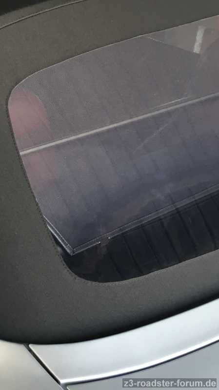

ich habe mir letzte Woche ein neues Verdeck auf meinen Z3 ziehen lassen.
Ich habe mich für ein Sonnenland Verdeck ohne austauschbare "Scheibe" entschieden.
Als ich das Auto am Freitag abgeholt habe war ich jedoch etwas enttäuscht. Der Stoffausschnitt am Heckfenster sieht doch etwas unsauber aus und ich dachte dieser wäre auch eher umgenäht und nicht so offen zu sehen. Ich hoffe ihr erkennt auf dem Foto was ich meine, wenn nicht kann ich noch Bilder nachliefern.
Jedenfalls hat mich dies etwas skeptisch gemacht und ich wüsste gerne ob es ein Merkmal gibt mit dem das Verdeckt als Sonnenlandverdeck klar identifizieren kann!?
Vielen Dank vorab für eure Hilfe!!!

Man sollte dazu wissen, dass Sonnenland nur der Stoffhersteller ist!!
Wer hat den das Verdeck gemacht, bzw. wo hast du es gekauft oder montieren lassen?

Beitragvon Z3Sepp » 21.03.2016 14:11
Ups =D Sorry hier sind die Bilder...

Beitragvon Z3Sepp » 21.03.2016 14:19
ich hab es bei einem sattler in unserem ort bestellt und montieren lassen. waren harte verhandlungen aber da ich ihn von einem bekannten lackierer empfohlen bekam hat er mir das sonnenland verdeck inkl. montage für 850€ angeboten!

Beitragvon Peters_Z » 21.03.2016 17:24
Hat das der Sattler angefertigt? Da ist auch kein Keder mit eingenäht oder, ein Bild wo man die Naht besser sieht wäre etwas hilfreicher.

Hallo Sebastian,
Yup, eine Heckscheibe mit Keder würde in Deinem Falle einfach sauberer aussehen:
https://www.verdeck.de/de/cabrioverdeck ... 96-02.html
Hier werden Qualitätsstufen 2 und 3 erklärt und einiges mehr:
http://cabriozentrum.de/cabrioverdecke- ... -z3q2.html
http://cabriozentrum.de/cabrioverdecke- ... -z3q3.html
Dichtmittel für die Heckscheibe, falls wer mit solchen Problemen gerade mitliest:
http://cabriozentrum.de/cabrioverdecke- ... ittel.html
Weitere Verdeckmanufaktur mit verschiedenen Ausstattungsstufen und Heckschiebe mit Zipper sowie den Preisen dazu:
http://www.ck-cabrio.de/
Die Links/Informationen können Dir u.U. helfen, die Arbeit und das verwendete Material von Deinem Sattler besser einzuschätzen.

Beitragvon foZZZy » 22.03.2016 06:50
Sieht irgendwie Scheiße aus, weil der Keder fehlt.
Der Stoff mag Sonnenlandstoff sein, die Ausführung der Arbeit ist aber die absolute Sparvariante.
Ich habe mir für mein E36 Cabrio ein Verdeck gegönnt bei www.verdeckshop.de bei mir in der Nachbarstadt.
Dort habe ich für den teuersten Stoff inklusive Montage 950Euro bezahlt (mit dem normalen schwarze Stoff wäre es 50Euro billiger gewesen).
Dazu muss man bedenken, daß das E36 Cabrioverdeck größer ist und aufwändiger in der Montage.
Beim ZZZi hätte ich weniger bezahlt als Du jetzt für Deins und zwar ohne jegliche peinliche Preisverhandlungsorgie ala Panagiota Petridou.
Keine Ahnung, ob das nun Sonnenlandstoff ist oder was anderes.
ABER: es sieht besser aus als Deins und bisher ist auch der Stoff noch OK und nix hat sich gelöst oder ist eingerissen oder so.
UND: Ich fahre das E36 Cabrio im Alltag und gewaschen wird in der Waschstraße. Also keine besondere Schonung oder so, sondern ganz normal.

Beitragvon Mach2.8 » 22.03.2016 23:12
Das sieht nicht nur bescheiden aus, sondern ist einfach gesagt Murks.
Schau doch mal die Fotos der Angebote hier an und vergleiche. Die Preise sind günstiger, trotz viel besserer Verarbeitung.
Die nur einfach genähte Heckscheibe ohne Keder ist ja wohl zum Scheitern verurteilt.
Ich würde einige Fotos mit zu diesem "Fachmann" mitnehmen und mal kritisch nachfragen, ob er nicht freiwillig nachbessern würde.
