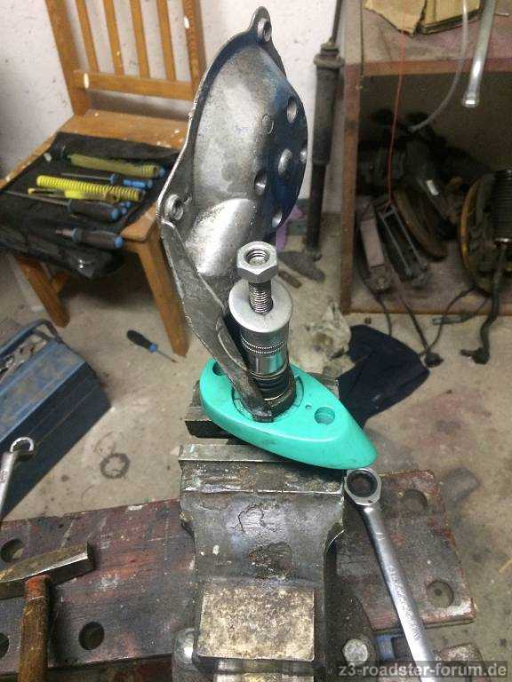

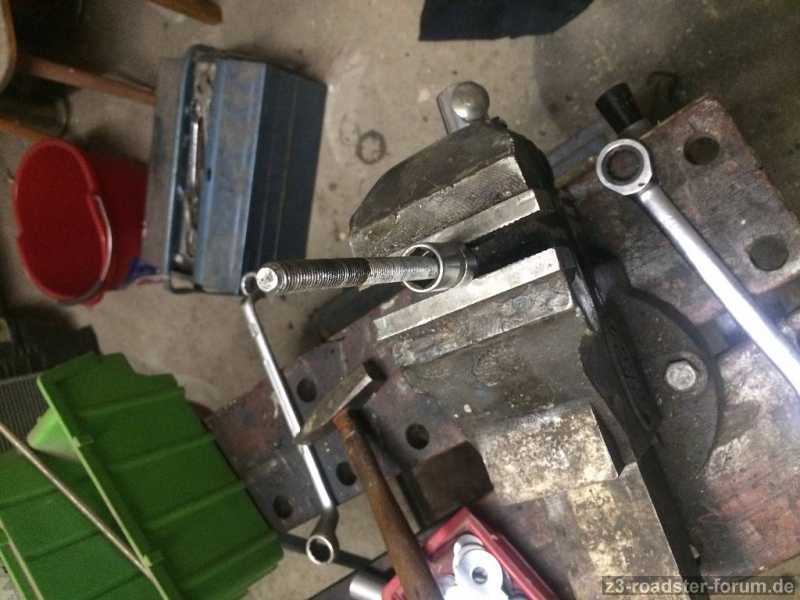

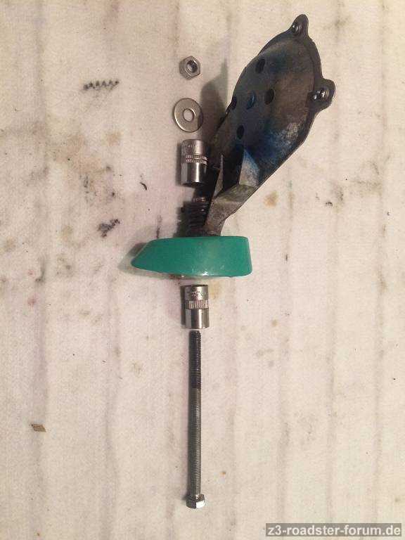

Also nahm ich eine Maschinenschraube M8x150, spannte den 17er Kopf in einen Schraubstock ein so dass die Schraube senkrecht nach oben schaut.

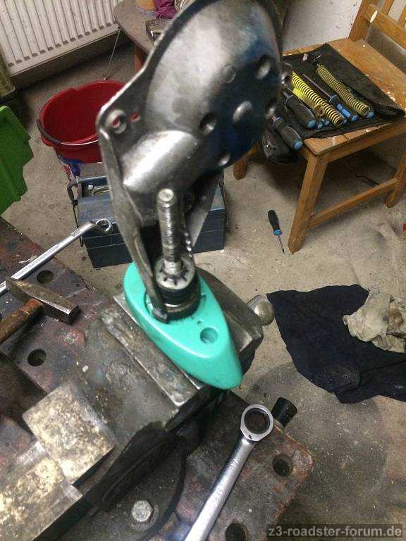

Da drauf jetzt eine 1/2" Nuss, dann den Spiegelsockel mit eingeschlagener Hülse, dann den Grundträger, die Feder und den Blockring.
Jetzt noch eine Nuss mit einem Außendurchmesser, dass sie in den Teller des Blockrings passt, bei mir war´s eine 16er
Zu guter Letzt eine Beilagscheibe und eine 8er Mutter.

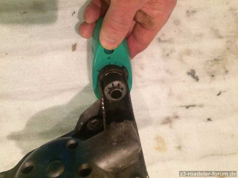

Jetzt kann man durch anziehen der Mutter die Feder leicht und beliebig zusammendrücken bis der Blockring in die Nut einrastet.
