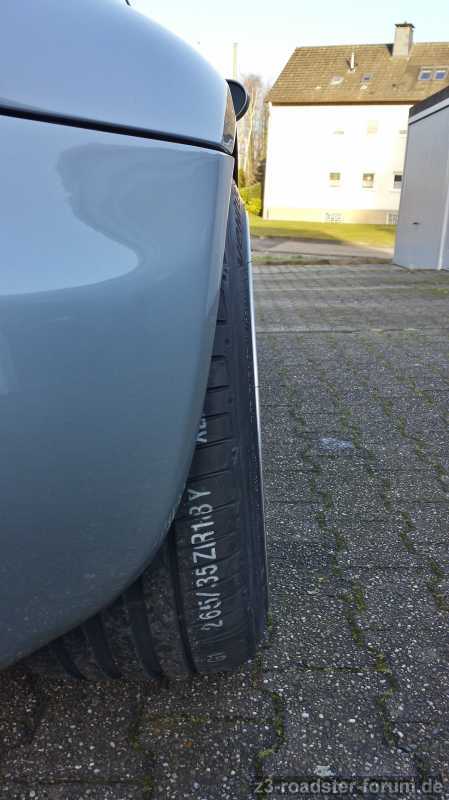

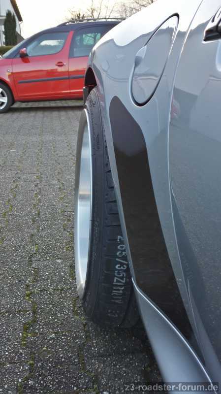

Fahre auf der HA 11x18 ET35 mit 265/35. Mittlerweile habe ich das Gewindefahrwerk noch ein Stück tiefer geschraubt und es funktioniert ohne zu schleifen.
Die Rad-/Reifenkombination ist aber wirklich grenzwertig. Es mag schon sein, dass es von Fahrzeug zu Fahrzeug Toleranzen gibt. Du musst es ausprobieren...

Beitragvon Aviator » 16.02.2016 16:59
In diesem Thema findest du beim Posting #176 ein paar weitere Fotos von dem Fahrzeug:
Zeigt her Eure Felgen ... ;-)
Ich habe keine Auflagen im Schein eingetragen. Die Kanten wurden allerdings angelegt, da es bei zu starkem Tiefgang und Bodenwellen anfing zu schleifen. Das Problem bei mir sind gar nicht die 11J auf der HA, die passen locker! Viel schwieriger verhält es sich mit den 9,5J auf der VA.
