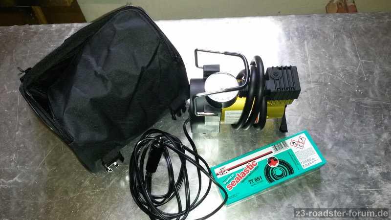

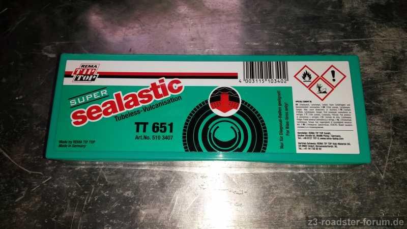

Beitragvon Peters_Z » 05.03.2016 19:42
habe mir jetzt ein Reparatur-Set von Tip Top gekauft das hat mir ein Freund empfohlen, es hat das für alle Servicefahrzeuge in seinem Betrieb gekauft. Den Kompressor mit Tasche gab`s bei Amazon für 25€ :thumpsup: so ist alles gut verpackt und lässt sich im Kofferraum verstauen.
Hoffe aber dass ich es nie brauchen werde :2thumpsup:

Beitragvon skifxj » 06.03.2016 10:56
die technische Beschreibung spricht nicht gerade für eine gute Lösung: :?:
"Super-Sealastic Nur für Diagonalreifen. Für Reparatur schlauchloser Reifen auf der Felge. Mehrschichtige Reparaturkörper in Ankerform für die Schnellreparatur am montierten Diagonalreifen. Für eine dauerhafte Reparatur das entsprechende TIP TOP Pflaster gemäß der gültigen Schadenstabellen verwenden."
Wenn ich mich nicht irre, haben PKW Radial - Gürtel - Reifen, d.h. das Set ist offensichtlich hierfür nicht zugelassen. Ferner ist diese Methode ebenfalls nicht als Dauerreparatur zulässig.
Meine Empfehlung im Pannenfall mit dem Z3 ist nach wie vor (s.a. Diskussion Thema Notrad):
- :bmw: Reifen Mobility Set für rund 100€ (Mittel mit Kompressor) z.B. vom :bmw: 1er (F20 ) / :bmw: 3er (F30)
hiermit kann man die gängisten Plattfüße behandeln, nicht jedoch Flankenschäden (Bordstein) oder Reifenplatzer
Nach Erreichen des "Heimathafens" dann Neureifen aufziehen lassen, soviel sollte die Sicherheit schon wert sein.
Ein verantwortungsbewußter Reifenfachmann lehnt eine Reparqatur eines H- oder V-Reifens (usw.) sowieso ab. :wink:
