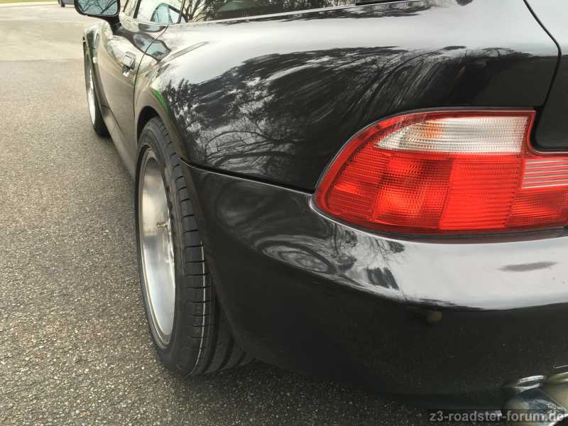

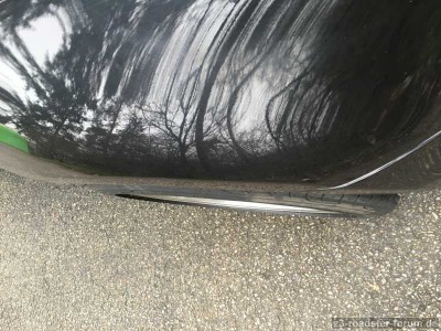

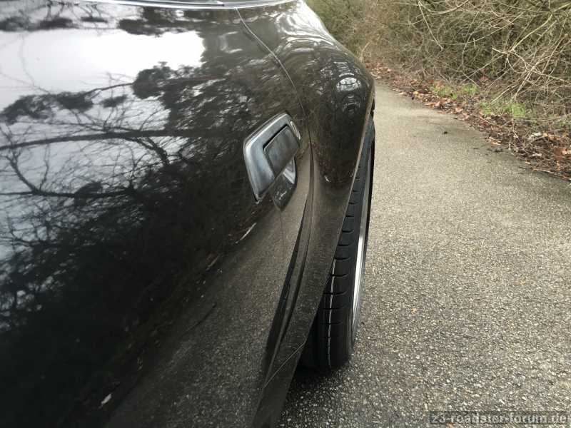

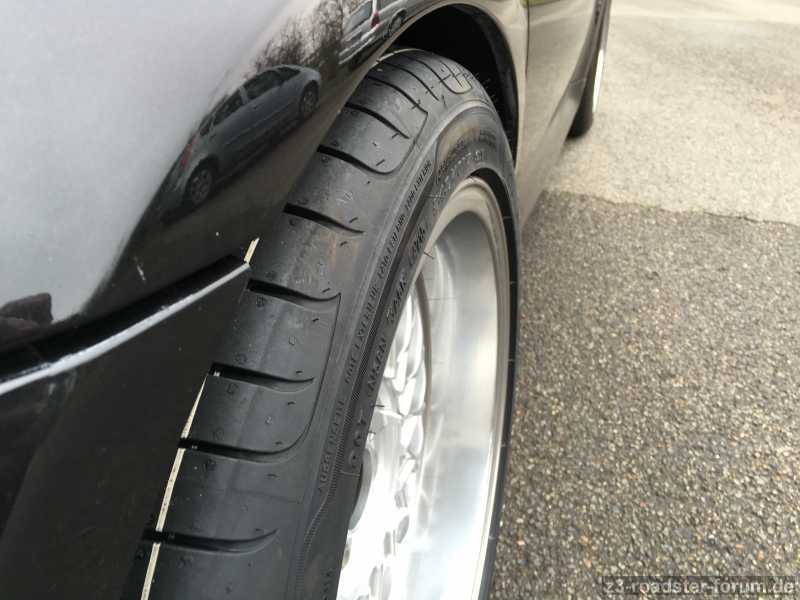

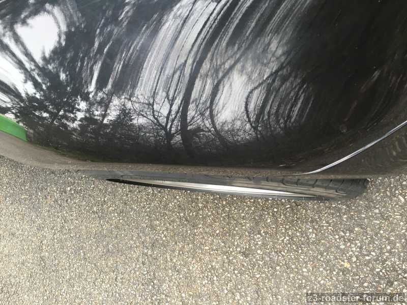

Zur Vervollständigung :
keine gute Idee :)
Habe mit good year F1 asym 2 probiert und finde es sieht schlecht aus
der Reifen ist allerdings etwas breiter als andere
Felge selbst könnte gerade so passen - der Reifen darf aber nicht viel breiter sein
so wird es wohl schwer RC 300 auf HA zu packen -
falls es einer hat würde mich die Reifengröße interessieren
(Alles natürlich ohne Karosse zu verändern )

Zum Vergleich: Ich fahre auf der HA 9,5x17 ET13 mit einem 235er und das ist die absolute Grenze. Auch ich habe ein Gewinde verbaut und fahre mit mehr Tiefgang als du.
Zudem ist der Goodyear einer der Reifen, die am breitesten ausfallen. Hättest du z.B. Hankook S1 Evo 2 gewählt, so wie ich, dann würde die Sache wieder anders aussehen, da dieser sehr schmal ausfällt.
Entweder steigst du auf eine andere Reifenmarke um, oder du nimmst einen 235er.
