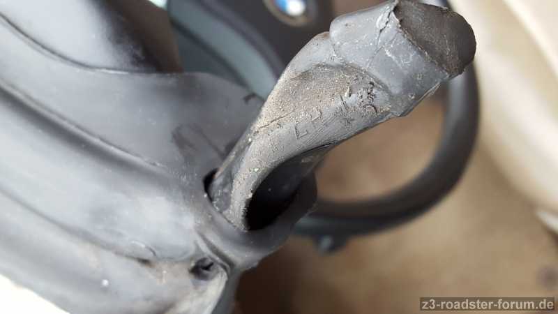

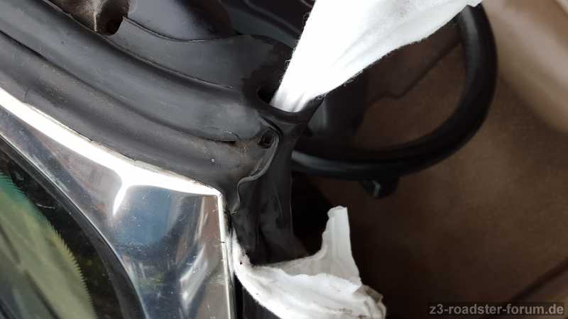

Beitragvon killcut » 05.02.2016 08:18
So hat es bei mir funktioniert...

Re: Verdeck endlich dicht!
Beitragvon z3fun » 05.02.2016 11:09
Wie bekommt man denn diesen Langpfropfen da raus, ohne ihn zu beschädigen? Drückt man ihn durch das Loch darunter nach oben heraus?
Und, da schließe ich mich Keeno an, wie setzt man ihn am besten wieder ein? Kleben?
VG
z3fun
Alter: 66
Beiträge: 65
Themen: 17
Registriert: 22.02.2014 22:33
Wohnort: Erftstadt
Z3 roadster 1.9i (04/2001)
Beitragvon killcut » 05.02.2016 17:58
Einfach rausziehen.
Sauber machen.
Einschmieren.
Reinschieben.
Fertig.
