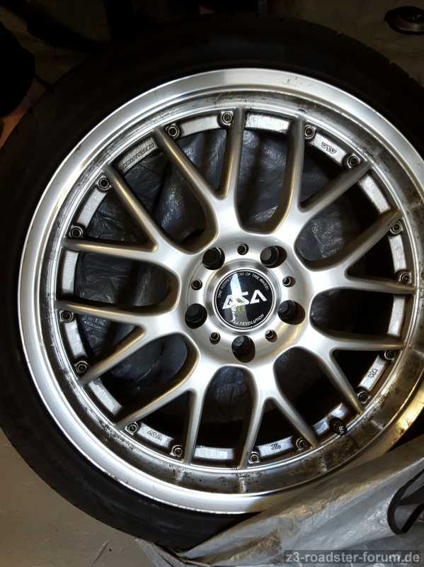

Hallo ihr Lieben.
Würde gerne meine Felgen wieder auf Vordermann bringen( s.Bild)
Hat jemand eine Idee wer das macht und wie es geht?
Und dann würde ich gerne die Abdeckung in der Mitte mit einer BMW Abdeckung austauchen. Geht das und wenn ja, wo bekomme ich die?
Vielen Dank...LG Peter

Das macht eigentlich jeder Felgendoc,ansonsten soll die Alu Klinik Mertens in Mönchengladbach nicht schlecht,aber auch nicht günstig,sein. Bei deinen Felgen müssen wahrscheinlich die Schrauben zwischen Bett und Stern gelöst und anschließend wieder abgedichtet und neu verschraubt(evtl noch neue Schrauben)werden. Kosten werden sich ca. zwischen 400-600€ belaufen und da stellt sich die Frage ob sich der Aufwand lohnt(eigentlich nur bei hochpreisigen Markenfelgen wie BBS,OZ,Fuchs,etc...).

Habe bei meinen Deckeln erst die Plaketten entfernt (sind nur geklebt). Dann in der Bucht oder beim Freundlichen Plaketten mit gleichem Durchmesser besorgt. Anschl. mit 2-Komponentenkleber auf die Deckel geklebt. Hält seit Jahren wie bombe!
Einfach mal in deiner Nähe nach "Felgenaufbereitung" oder "Felgenreparatur" suchen.

Meine Felgen sind pulverbeschichtet und mit Acryl versiegelt. Sieht TOP aus und sind sehr
pflegeleicht! Bremsstaub löst sich sobald Wasser auf die Felgen kommt.
Habe die Felgen damals von Zlatan gekauft. Vielleicht kann er bei Interesse mehr zur
ausführenden Firma sagen.

die ASA Felgen sind meiner Meinung nach BBS Lizenz Nachbau dann sind es keine geschraubten Felgen sondern nur Optik, wenn du kein poliertes Bett möchtest lass sie Pulvern hab für meine X3 Felgen 250€ gezahlt.

Und die Loch-Abdeckungen gibt es für ca. 10Euro pro Stück original bei BMW zu kaufen. Bei E-Bay manchmal auch ca. 3,5cent günstiger, aber wer will schon E-Bay? Ich jedenfalls nicht!
