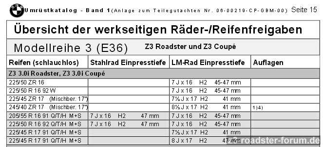

ich habe gerade nach den werksseitig freigegeben Rad / Reifenkombinationen für mein Auto geschaut.
Hierbei fiel mir auf, dass ich als Sommerbereifung 7,5 x 17" mit 225er Bereifung für alle 4 Räder fahren darf. Alternativ auch 7,5 x 17" und 8,5 x 17" als Mischbereifung.
Schaut man weiter zu den Winterreifen, so dürfen hier 7,5x17" und 8x17" mit 225er Bereifung je auf allen 4 Rädern gefahren werden.
Warum dürfen keine 8x17" mit 225er Bereifung als Sommerreifen auf allen 4 Rädern gefahren werden? Im Winter gehts doch auch.....
Hier der Auszug aus der Freigabe für mein Auto:
Merkwürdigerweise dürfen das die 4 Zylinder Modelle
und hier der Link:
Rad-/ Reifenfreigabe
Habt ihr dafür eine logische Erklärung?

Hab ich eingetragen.
8x17ET35 mit 225/45/17 VH und HA
Mit AEZ Felgen. Hab meinen so gekauft.
Freigabe des Felgenherstellers und Abnahme duch den im blauen Anzug macht vieles möglich.

Hallo Transistor,
zusätzlich zu den Daten aus dem Umrüstkatalog gibt es auch noch hier Daten für die verschiedenen Modelljahren:
Technisch mögliche Rad-/Reifenkombinationen Z3
Soll dir nur nochmal zum Verifizieren deiner Aussage dienen.

fahre auf dem 3l 225\45 17 rundum.
Ist machbar. Musst nur zu mTüv und einmal eine Eintragung vornehmen lassen
