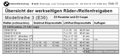

Hallo zusammen,
ich habe gerade nach den werksseitig freigegeben Rad / Reifenkombinationen für mein Auto geschaut.
Hierbei fiel mir auf, dass ich als Sommerbereifung 7,5 x 17" mit 225er Bereifung für alle 4 Räder fahren darf. Alternativ auch 7,5 x 17" und 8,5 x 17" als Mischbereifung.
Schaut man weiter zu den Winterreifen, so dürfen hier 7,5x17" und 8x17" mit 225er Bereifung je auf allen 4 Rädern gefahren werden.
Warum dürfen keine 8x17" mit 225er Bereifung als Sommerreifen auf allen 4 Rädern gefahren werden? Im Winter gehts doch auch.....
Hier der Auszug aus der Freigabe für mein Auto:

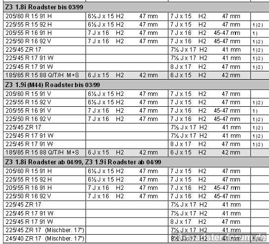

Merkwürdigerweise dürfen das die 4 Zylinder Modelle
und hier der Link:
Rad-/ Reifenfreigabe
Habt ihr dafür eine logische Erklärung?
Gruß Transistor

Re: 8x17 Sommerreifen auf 6 Zylinder
Beitragvon Mach2.8 » 31.01.2016 22:20
Hab ich eingetragen.
8x17ET35 mit 225/45/17 VH und HA
Mit AEZ Felgen. Hab meinen so gekauft.
Freigabe des Felgenherstellers und Abnahme duch den im blauen Anzug macht vieles möglich.
Beitragvon Toni » 31.01.2016 23:08
Hallo Transistor,
zusätzlich zu den Daten aus dem Umrüstkatalog gibt es auch noch hier Daten für die verschiedenen Modelljahren:
Technisch mögliche Rad-/Reifenkombinationen Z3
Soll dir nur nochmal zum Verifizieren deiner Aussage dienen.
Gruß Toni
Beitragvon klein170478 » 01.02.2016 14:32
fahre auf dem 3l 225\45 17 rundum.
Ist machbar. Musst nur zu mTüv und einmal eine Eintragung vornehmen lassen
