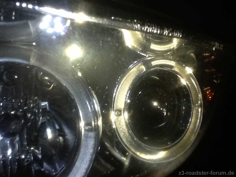

Schlumpfpeter hat geschrieben:Hi danke für das Begrüssen als Neuling. Mein Sohn frägt nach wie man diese Angel Eyes einschaltet. Keine der 4 lampen Leuchtet. Können die alle kaputt sein. Kann mir jemand helfen.
Hi Peter,
mach' doch bitte mal ein Bild deiner Scheinwerfer und stelle es hier ein.
Ich vermute mal, das
a) dein Sohn der Meinung ist, das alle BMW AE 's haben, ... der Zetti hatte das nie serienmäßig.
b) der Vorbesitzer hat neue Scheinwerfer vom Facelift (FL, ab 1999-2002) eingebaut, dann haben die Scheinwerfer im inneren Chromringe. Ohne Leuchtfunktion
c) Ihr habt wirklich AE's -> elektrische Verbindungen und Spannung am Stecker prüfen.

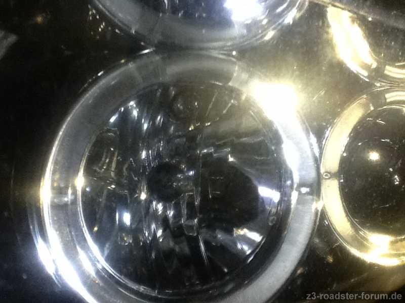

Beitragvon Schlumpfpeter » 27.01.2016 21:07
Hi sind das AE?

Beitragvon Zzz3-BO-1 » 27.01.2016 21:12
Ja das ist korrekt,
also:
Messgerät raus - gucken, ob die Standlichtleitungen an den Ringen angeschlossen sind und Spannung anliegt, wenn Lichtschalter auf Stufe 1 gestellt wird ...
Sicherungen??? geprüft?
