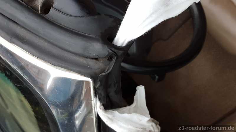

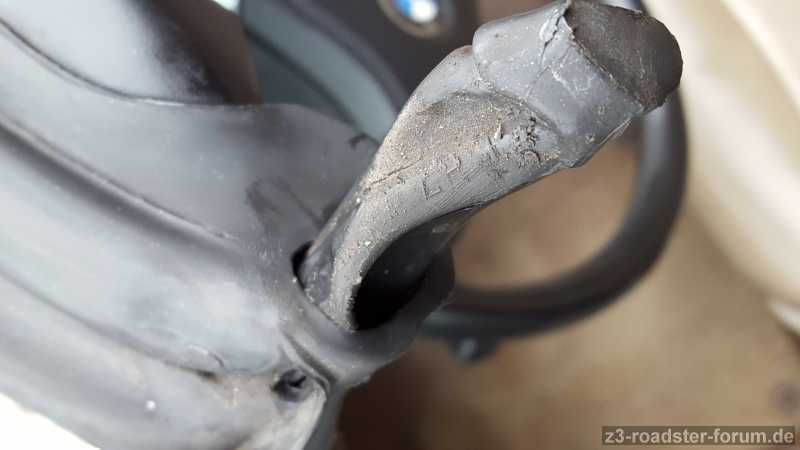

Beitragvon killcut » 18.01.2016 09:52
So wurde es bei mir wieder trocken.

Beitragvon jessich » 14.08.2016 21:22
:D dankeschön killcut. es war tatsächlich der undichte stopfen. habe alles sauber gemacht und oben mit silikon abgedichtet. einwandfrei :2thumpsup:
