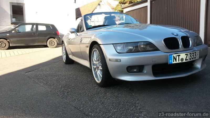

Hallo Andreas,
ich habe auf meinem Zetti auch vorne 8Jx18 ET47 (Styling 72M) und da streift nichts oder steht zu weit rein.
Schau selbst
22382
Gruß Peter

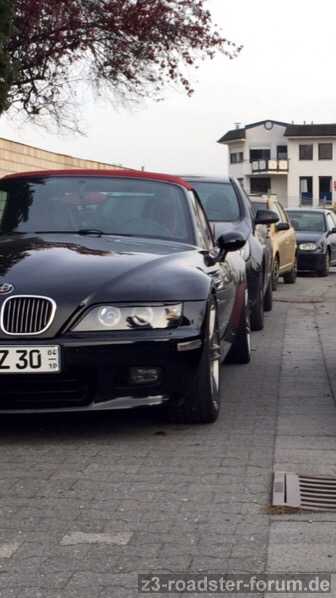

Hallo Peter,
danke dir für dein Statement. Welche Reifenbreiten fährst du? Ohne Distanzscheiben?
Bei mir sieht es derzeit so aus mit ET34 ohne Distanzscheiben und 225/40/18-Bereifung.
