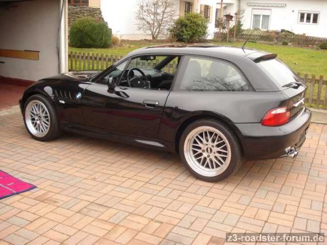

Ich habe gestern mal meine Le Mans Replickas motiert. 8 und 9 x 18 mit 235 40 und 265 35 18er Bereifung.
Hinterachse noch ohne Spurverbreiterung, müßen aber devinitiv 15er montiert werden dann passt es.
Nur an der Vorderachse schleift das Rad an der Radhausschale. Da ist so eine Kante die werd ich wohl mit dem Föhn bearbeiten.

Moin Klassiker
Finde das passt prima. :2thumpsup:
Welche ET Hast du vorne und hinten?
Vielleicht noch ein paar Fotos mit Seitenansicht. (Kante Kotflügel zum Reifen) :D

Beitragvon IMOLA 3.0i » 31.12.2015 10:01
Hallo Helmut,
ich hätte andere Reifendimensionen genommen!
VA 225/40/18
HA 255/35/18
Damit wärst du jeweils in der Idealrange gewesen.
HA noch mit Distanzscheiben angepasst - passt!
BMW Emblem ist bei mir übrigens so beabsichtigt ;-)

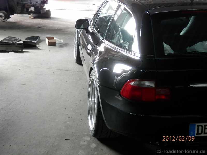

Beitragvon Klassiker » 09.02.2016 14:41
Wir haben nun 30mm Eibachfedern verbaut, dadurch ist der Sturz vorne so Negativ geworden das die Reifen vorne nun bündig anstehen.
