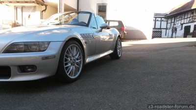

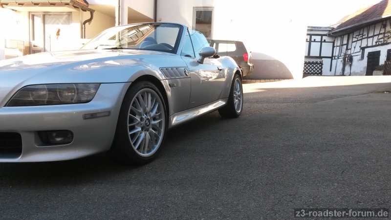

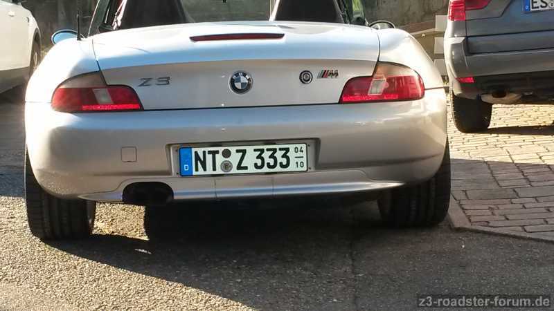

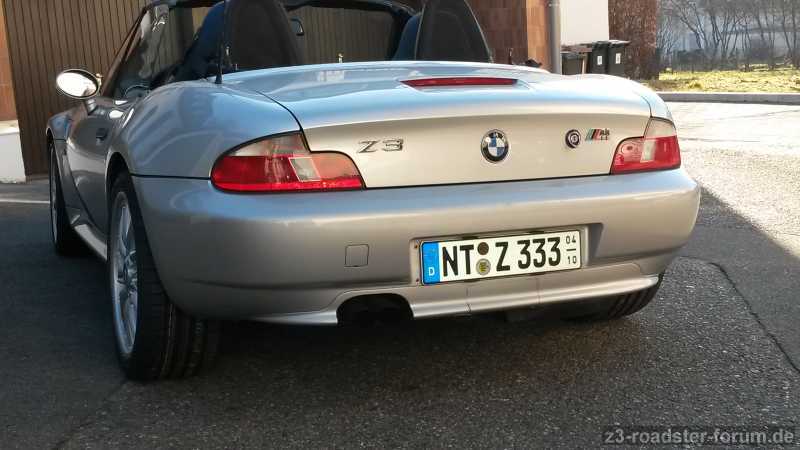

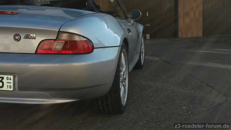

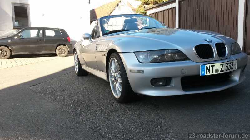

Konnte es nicht erwarten und habe heute Vormittag gleich das Weihnachtsgeschenk von meinen Kinder eingebaut :D :D 20mm Spurplatten je Seite und ich muss sagen mit den Styling 72 Felgen sieht das jetzt richtig gut aus :2thumpsup: .
Kann es nicht mehr erwarten bis April ist und wieder fahren kann und das bei diesem Wetter :( .

Schön schön :wink: ... habe ich auch vor kurzem erst gemacht, kommt Mega bullig, wenn man von hinten noch so viel vom Reifen sehen kann. Macht schon was her :mrgreen: !
Vor allem schließt jetzt der Reifen mit der Karosserie so schön ab. :thumpsup:

schick schick, sieht gut aus mit den Spurplatten oder Spacern wie die Dinger neudeutsch heißen, Peter
Etwas schwerer tue ich mich mit dem //M auf dem Heckdeckel, ist die Montagehöhe etwas nach oben verrutscht? Oder vielleicht doch lieber links hinter dem "Z3"-Schriftzug?

Das mit dem ///M ist eigentlich pure Absicht so :D

Sieht gut aus.
Jetzt bloß nicht übermütig werden und erst eintragen lassen , dann fahren.
Tip: Vorne würde ich keine Spurplatten reinmachen, da Du dann weniger negativen Lenkrollradius bekommst.
Ist nicht gut für Geradeauslauf und steigert die Spurrillenempfindlichkeit.
Ich hab auch hinten 20mm/Seite und hatte vorne 5mm/Seite drin, da es natürlich auch vorne gut aussieht, wenn das Rad weiter außen steht.
Die vorderen hab ich mir aber bald wieder austragen lassen, da ich mit dem Fahrverhalten nicht zufrieden war.
Man soll es nicht für möglich halten, aber selbst die im Grunde genommen ja wirklich popeligen 5mm weniger Einpresstiefe an der VA hat man schon gespürt.
Auch die hinteren 20mm/Seite spürt man, da das Fahrverhalten ein kleines bisschen weniger übersteuernd wird.
Ist aber nicht so schlimm und der Gewinn an Optik wiegt das auf.
Kannst ja mal berichten, ob Du auch was spürst.

Spurplatten vorne hatte ich nicht vor.
