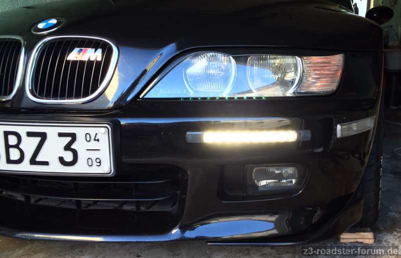

hallo zetti fan's,
Endlich bin ich doch fündig geworden
wollte nur mal eine kurze Info abgegeben zum Tagfahrlicht
vielleicht ist jemand auch auf di suche…
HELLA Tagfahrleuchtensatz 2PT 980 880-811
P.S. Die Kappen werden noch lackiert.

Hallo
Wie hast du die verkabelt das nur die Tagfahrleuchten leuchten wenn du den Lichtschalter ziehst...
Sehe ja bei dir das die Seitenbegrezungsleuchten nicht an sind während Tagfahrlicht leuchtet ?

Tagfahrlicht muss leuchten, wenn der Lichtschalter aus ist.
Elektrischer Anschluss ist Klemme 15 ( Zündung ein).

Es kommt eine Ralle dazu, ein Kabel auf zündplüs andere auf fahrlicht fertig 8)
