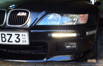

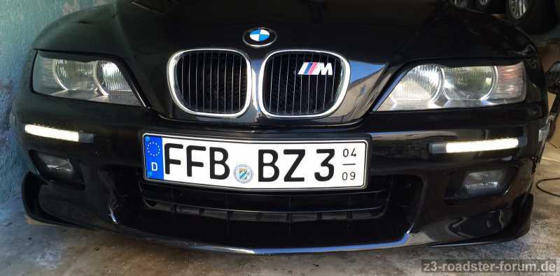

hallo zetti fan's,
Endlich bin ich doch fündig geworden
wollte nur mal eine kurze Info abgegeben zum Tagfahrlicht
vielleicht ist jemand auch auf di suche…
HELLA Tagfahrleuchtensatz 2PT 980 880-811
P.S. Die Kappen werden noch lackiert.

sag mal, werden die Tagfahrlichter auf die Frontschürze aufgeklebt oder sind die in das Material eingelassen worden?
EDIT: Okay, hab´s gerade gegoogelt, werden sozusagen aufgeschraubt oder geklebt.

Hallo
Wie hast du die verkabelt das nur die Tagfahrleuchten leuchten wenn du den Lichtschalter ziehst...
Sehe ja bei dir das die Seitenbegrezungsleuchten nicht an sind während Tagfahrlicht leuchtet ?

Tagfahrlicht muss leuchten, wenn der Lichtschalter aus ist.
Elektrischer Anschluss ist Klemme 15 ( Zündung ein).

Es kommt eine Ralle dazu, ein Kabel auf zündplüs andere auf fahrlicht fertig 8)

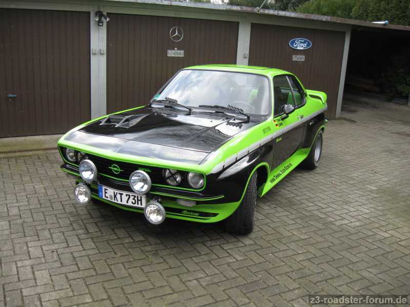

Da ich auch aktiv auf dem Oldtimersektor bin, habe ich schon mehrere Oldie Besitzer erlebt, die sich jetzt über ihre Jugendsünden ärgern.
Beispielsweise wurden früher einige BMW 02 ihrer runden Heckleuchten beraubt und es kam ein neues Heckblech mit den -neueren- quadratischen Rückleuchten an das Auto.
Diese "umgebauten" Autos haben natürlich ihre Originalität deswegen verloren.
Umgekehrt fahre ich selbst einen bis auf die kleinste Schraube restaurierten Opel Manta A (der übrigens zu verkaufen ist!), dem in den späten 70ern eine original Zastrow Verbreiterung angebaut wurde (siehe Anlage!)!
