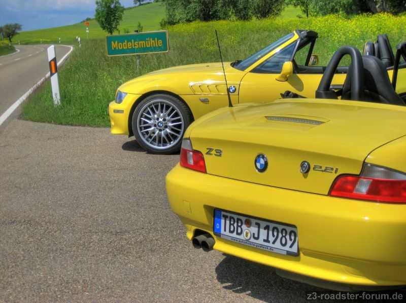

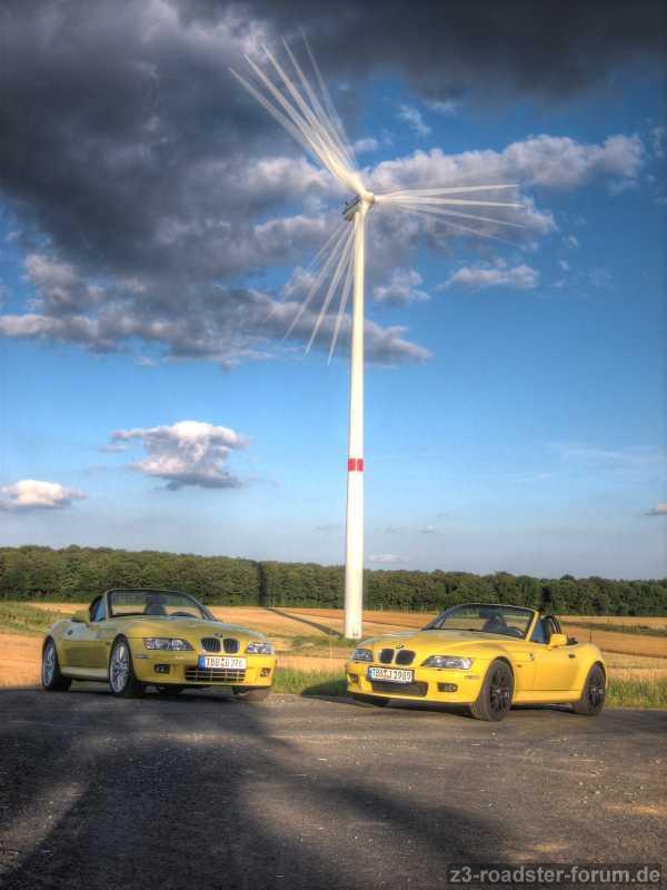

♥zz-lich Willkommen Alex,
endlich mal wieder ein gelber Neuling
18 Zoll reichen auch...
[ externes Bild ]
...silber oder schwarz
[ externes Bild ]
Die 18" mit 225/40 und 255/35 sind für mein Empfinden etwas zu unkomfortabel - mit den 19" wird's noch härter.
Sobald ich die Styling 72 in 17 Zoll finde gebe ich die 18er auch ab. :mrgreen:
ps: Immer feste Bilder posten damit das Forum bunter wird. :thumpsup:

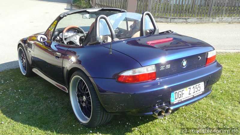

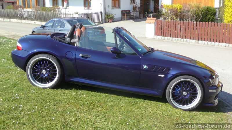

na ja, da sind sie wieder, je größer der Felgendurchmesser desto unkomfortabler. Ja das soll wohl so sein, aber wenn ich in einer Sänfte gewiegt werden will, dann kaufe ich mir keinen Roadster, denke ich.
Ich habe vorne 8,5 x 19" ET 35 und hinten 9,5 x 19 ET 32 montiert und eingetragen. Das Fahrverhalten finde ich absolut in Ordnung. Bei mir ist aber das M Sportfahrwerk verbaut, also etwas tiefer als Original und es waren absolut keine Karosseriearbeiten nötig. Die Reifen und Felgen wurden auch anstandslos eingetragen.
ET 27 hinten könnte aber schon zu einem Problem werden, könnte aber auch noch gehen, schlecht zu sagen.
